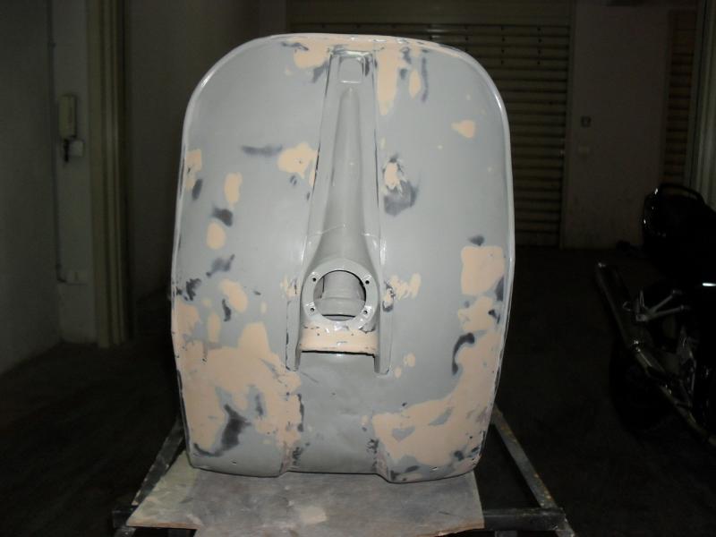

Angelo87 Inviato Giugno 5, 2010 Autore Inviato Giugno 5, 2010 Salve ragazzi sto ultimando la fase di stuccatura e mentre lavoravo oggi mi è sorto un dubbio, è normale che la scocca lungo la dorsale posteriore sia ondulata in prossimità della punzonatura? 0 Cita
Angelo87 Inviato Giugno 6, 2010 Autore Inviato Giugno 6, 2010 Salve ragazzi sto ultimando la fase di stuccatura e mentre lavoravo oggi mi è sorto un dubbio, è normale che la scocca lungo la dorsale posteriore sia ondulata in prossimità della punzonatura? Allora ragazzi sapete qualcosa a tal proposito? 0 Cita

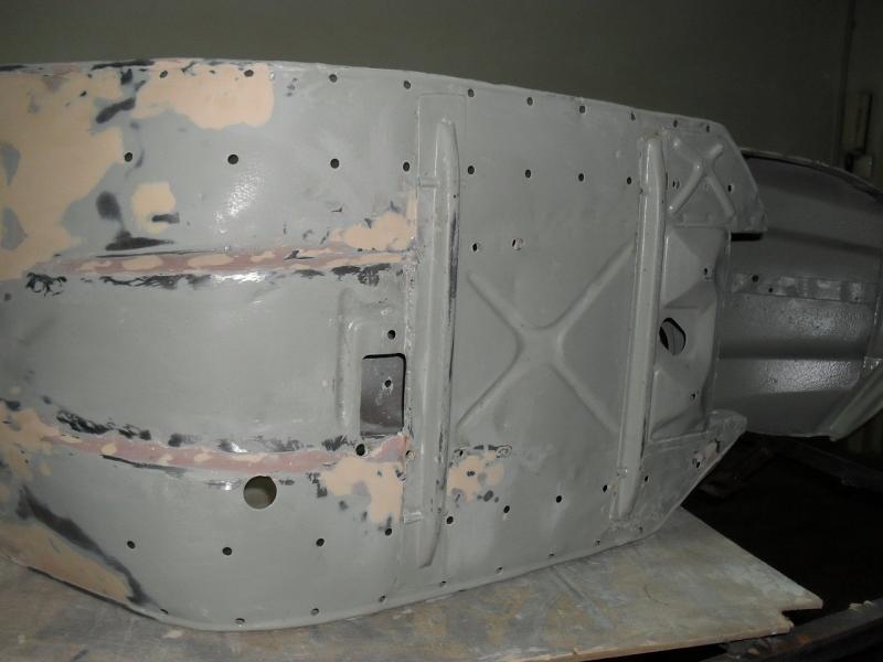

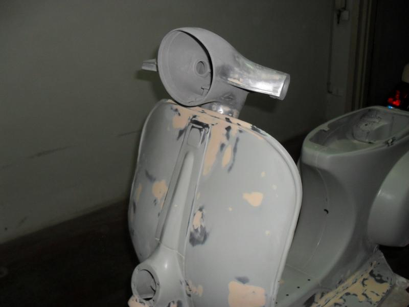

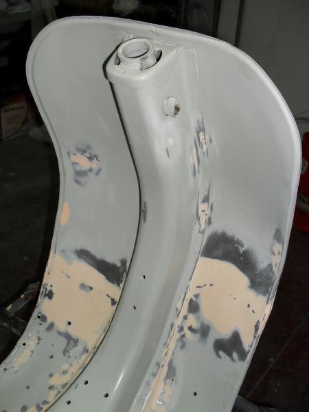

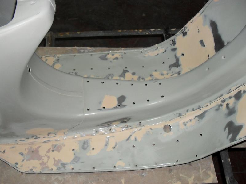

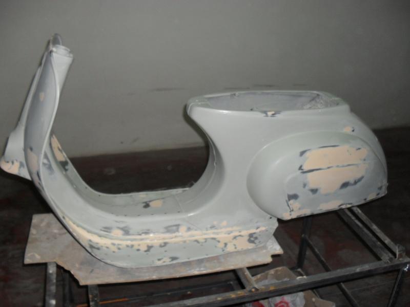

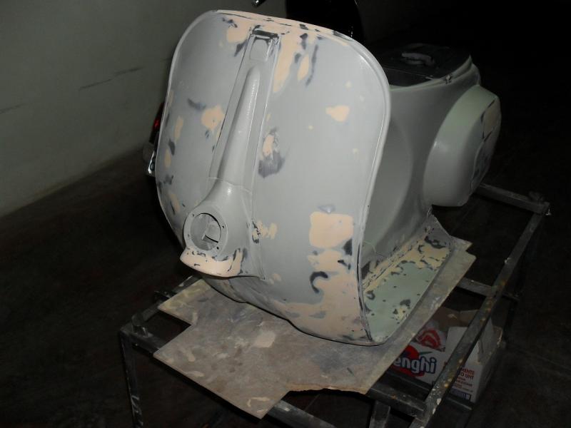

Angelo87 Inviato Giugno 9, 2010 Autore Inviato Giugno 9, 2010 Ragazzi ho terminato la fase di stuccatura, a breve darò il fondo e poi verniciatura Pensavo di usare come fondo l'epofan,è un epossidico che può essere utilizzato come fondo preverniciatura che ne dite?ha un buon potere riempitivo? Ecco le foto della stuccatura: 0 Cita
esco Inviato Giugno 9, 2010 Inviato Giugno 9, 2010 Secondo me c'e' troppo stucco...era proprio necessario?soprattutto sulla pedana poi non mi sembra una gran cosa...ti ho gia spegato il lavoro migliore che puoi fare e' di dare ancora l'epofan ma cerca di non caricare troppo...poi dopo l'asciugatura perfetta puoi dare un fondo riempitivo x carrozeria previa lisciatura x avere un lavoro al top... Se per risparmiare vuoi finirla con l'epofan copri solo le stuccature con un paio di mani leggere riilisciala e dai di nuovo l'epofan poi lisciatura finissima e vernici... buona continuazione nella foto il fondo x carrozzeria sempre della lechler... 0 Cita
Angelo87 Inviato Giugno 9, 2010 Autore Inviato Giugno 9, 2010 Purtroppo in alcuni punti ne ho dovuto mettere un pò per via di una non perfetta sostituzione delle pedane fatta dal precedente proprietario,ma non me la sono sentita di andare a dissaldare tutto in quanto non sono un esperto e soldi ce ne sono pochi.però ho lisciato al massimo e l'ho utilizzato solo dove necessitava,in alcuni punti ho utilizzato stucco poliestere. Andrò di epofan che ho già utilizzato come primer. Grazie Esco 0 Cita
esco Inviato Giugno 9, 2010 Inviato Giugno 9, 2010 Allora ragazzi sapete qualcosa a tal proposito? vorrei capire meglio a che parte ti riferisci...se parli del posteriore temo che sia dovuta alle impennate con strisciata:azz:povera... 0 Cita

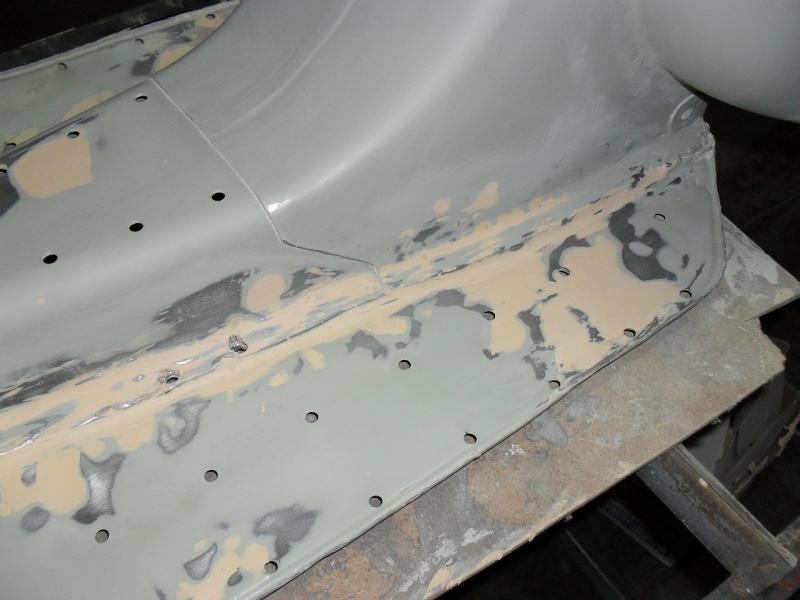

Angelo87 Inviato Giugno 9, 2010 Autore Inviato Giugno 9, 2010 mi riferivo alla dorsale ma ho visto i segni della punzonatura, però era leggermente ondulata.vedi foto del posteriore non capisco perchè le trattavano così 0 Cita
esco Inviato Giugno 9, 2010 Inviato Giugno 9, 2010 mi riferivo alla dorsale ma ho visto i segni della punzonatura, però era leggermente ondulata.vedi foto del posteriorenon capisco perchè le trattavano così Si si parliamo proprio della stessa cosa trattasi di danno da impennata...al 100x 100 Il culetto piu' meno dritto cioe che ha subito poche impennate dovrebbe essere piu' o meno cosi... anche all'altezza della luce di posizione posteriore non e' affatto normale che sia cosi avranno pastrugnato con chissa che fanale stringendolo come delle belve fino a stortarla. Dai l'importante e' che ora sia in buone mani cerca di fare del tuo meglio e ricorda la fretta e' una cattiva consigliera... 0 Cita
Angelo87 Inviato Giugno 9, 2010 Autore Inviato Giugno 9, 2010 però la parte inferiore non era storta vedi questa foto è riferita a prima della stuccatura 0 Cita
esco Inviato Giugno 9, 2010 Inviato Giugno 9, 2010 Mannaggia allor che ci fa tutto quello stucco?cerca di lavorare bene xche' se no vengo giu' fino a canicatti...e te la tiro al ferro di nuovo...diciamo che nn era molto storta :risata:oviamente scherzo confronta il culetto con la foto che ho postato e' anche lei una 50 n del 66. 0 Cita
Angelo87 Inviato Giugno 9, 2010 Autore Inviato Giugno 9, 2010 purtroppo quello stucco ci voleva per via dell'eccessiva ondulazione 0 Cita

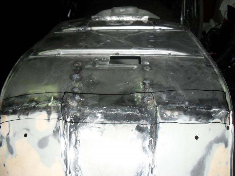

Angelo87 Inviato Giugno 10, 2010 Autore Inviato Giugno 10, 2010 ragazzi ho corretto alcuni difetti la prossima settimana forse darò il fondo ma ho dei dubbi, vorrei un vostro parere purtroppo come ben sapete il vecchio proprietario non ha fatto un lavoro perfetto nella sostituzione della pedana il risultato è un leggero spessore tra tunnel e pedana nell'ultima parte come vedete dalle foto. Secondo voi quale sarebbe la soluzione meno indolore per fare un lavoro perfetto Dovrei dissaldare e rifare tutta la pedana o meglio lasciare così? 0 Cita
Angelo87 Inviato Giugno 12, 2010 Autore Inviato Giugno 12, 2010 Ragazzi salve a tutti e buon weekend. Allora ho deciso di togliere la pedana per poi eliminare lo spessore creato per via della lamiera della pedana precedente e poi risaldare. taglio con disco da 1,6 mm o meglio 1 mm? Penso di riutilizzare la stessa pedana in fondo e sana che dite? 0 Cita
esco Inviato Giugno 13, 2010 Inviato Giugno 13, 2010 Che vuoi dire x via della pedana precedente? che hanno saldato la nuova pedana lasciando parte di quella vecchia attaccata al tunnel? purtroppo se e' stata saldata in malomodo e con le tecniche non corrette dubito che riuscirai a toglierla senza danneggiarla...in origine e' saldata con la puntatrice...quindi basterebbe forare i punti di saldatura x rimuoverla, nel tuo caso non saprei...prova a togliere tutto quello stucco e metti delle foto della pedana dettagliate...magari posso aiutarti comunque la pedana in teoria va tagliata solo nel punto dove va a giuntarsi con lo scudo e dovrebbe venire via intera, ma valuta bene se questo lavoro e' davvero necessario e se te la senti di farlo x davvero...un occhio di riguardo al tunnel che i sembra gia abbastanza compromesso con saldature inadeguate. ciao 0 Cita
Angelo87 Inviato Giugno 13, 2010 Autore Inviato Giugno 13, 2010 fortunatamente sembra venir via in quanto hanno fatto solamente dei punti di saldatura tra tunnel e pedana lasciando dei pezzi della prima facendo dello spessore,nel dissaldare devo fare attenzione al tunnel 0 Cita
Angelo87 Inviato Giugno 13, 2010 Autore Inviato Giugno 13, 2010 Cmq taglierò i punti di saldatura con un disco da taglio da 1mm 0 Cita

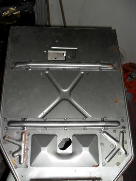

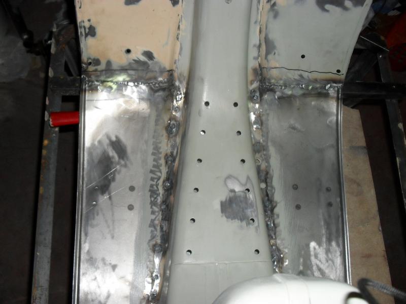

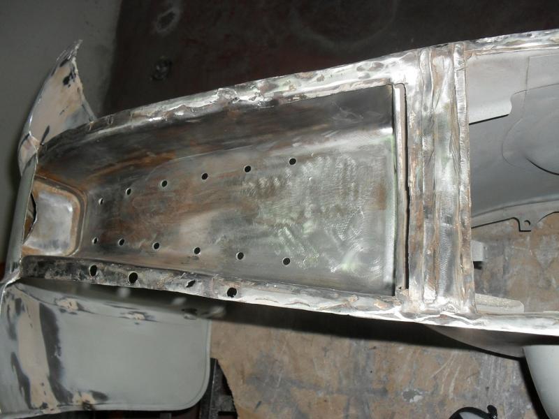

Angelo87 Inviato Giugno 26, 2010 Autore Inviato Giugno 26, 2010 Ragazzi oggi ho ripreso con i lavori sto preparando la parte interna al tunnel per saldare la pedana.come ricambio ho comprato questo in foto con il doppio rinforzo devo solo adattare la parte finale.secondo voi è meglio lasciare il secondo rinforzo? la pedana vecchia la taglio anche oltre il foro del freno così da sfruttare tutta la pedana nuova? il problema è che devo modellare questa parte soprattutto nella parte dopo il foro del freno, come posso fare? Attendo suggerimenti 0 Cita

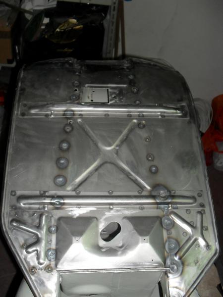

Angelo87 Inviato July 17, 2010 Autore Inviato July 17, 2010 Ciao a tutti i vristi dopo una pausa per dedicarmi all'università ho continuato con il restauro. ho preparato il tunnel per saldare le pedane lunedì mattina, dalle foto vedete che oltre ad aver lavorato di flex ho passato una mano a pennello di fondo epossidico così la ruggine non avrà dove attaccarsi che ne dite? buon weekend a tutti! 0 Cita
esco Inviato July 17, 2010 Inviato July 17, 2010 Bene x la preparazione dl tunnel... occhio pero' che dovrai sverniciare i punti dove andra' attaccata la pedana Mi raccomando cerca di farti fare una buona saldatura...magari guardati qualche post sulla sostituzione pedana... passa il fondo epossidico anche sulla pedana nuova nei punti in corrispondenza col tunnel cioe' quelli che non saranno piu' visibili dopo la saldatura...buona fortuna allora e buon fine settimana anche a te... ciao 0 Cita
Angelo87 Inviato July 17, 2010 Autore Inviato July 17, 2010 salderò con la puntatrice e poi con la saldatrice a filo, la pedana è stata preparata a presto! 0 Cita
Angelo87 Inviato July 21, 2010 Autore Inviato July 21, 2010 Buongiorno ragazzi vi aggiorno con i lavori: La pedana è stata saldata direi in maniera ottimale da un fabbro. procederò con i ritocchi e poi i buchi. Potete darmi delle dritte per fare i buchi delle strisce in gomma e soprattutto le misure per il foro del freno? attendo vostre risposte intanto gustatevi le foto 0 Cita
