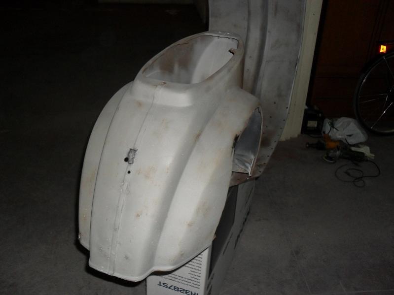

Ragazzi eccomi qui ciao a tutti.allora ho ritirato la vespa anche da far fare le saldature.
Sto effettuando i lavori di smerigliatura e con la pasta d'acciao ho ricostruito un pezzetto mancante di bordoscudo.
E' venuto davvero bene e questo prodotto è ottimo!
Però devo affettarmi perche sta spuntando un velo di ruggine, finita la smerigliatura,spazzolo e poi do il fondo epossidico.
A proposito dove posso trovarlo on line a un prezzo decente?
Qui da me costa 40 euro :orrore:
Ecco alcune foto:
