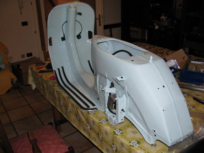

appino Inviato Marzo 2, 2010 Inviato Marzo 2, 2010 ora vi posto quelle della pedana...che è ridotta maluccio...cmq c'erano chiazze di ruggine un po' dappertutto...sotto la pedana c'è anche un buco, la ruggine nel tempo ha scavato...quando vado dal carrozziere dirò di mettere una pezza...In una di queste foto ho cerchiato un particolare a me sconosciuto; volevo chiedervi a cosa servono quei cilindretti di plastica che spuntano nel telaio sopra la pedana, dove all'interno ci sono collegati dei faston e non capisco il loro scopo!! Qualcuno sa spiegarmi a cosa servono?! Quei cilindretti di cui parli non sono altro che i contatti sulle pancie delle frecce posteriori! Se infatti guardi bene noterai che il filo delle frecce nelle pancie arriva proprio in quel punto, in un contatto che si infila in quei tubetti, nel cui interno c'è un contatto sotto molla. 0 Cita

Enri89g Inviato Marzo 2, 2010 Autore Inviato Marzo 2, 2010 Quei cilindretti di cui parli non sono altro che i contatti sulle pancie delle frecce posteriori!Se infatti guardi bene noterai che il filo delle frecce nelle pancie arriva proprio in quel punto, in un contatto che si infila in quei tubetti, nel cui interno c'è un contatto sotto molla. An bene essendomi arrivata senza pance laterali la vespa, non ho visto quel paticolare!grazie! 0 Cita

Enri89g Inviato Marzo 2, 2010 Autore Inviato Marzo 2, 2010 an ragazzi sapete per caso dirmi come si smontano quei cilindretti di cui parlavamo più su..dove vanno ad inserirsi le pance..perché ho provato a spingerli fuori ma non vengono! sapete dirmi qualcosa a riguardo? Grazieee 0 Cita
pulsar Inviato Marzo 2, 2010 Inviato Marzo 2, 2010 an ragazzi sapete per caso dirmi come si smontano quei cilindretti di cui parlavamo più su..dove vanno ad inserirsi le pance..perché ho provato a spingerli fuori ma non vengono! sapete dirmi qualcosa a riguardo? Grazieee ciao Enri,anche io sto restaurando un PX Arcobaleno,e ho avuto il tuo stesso problema con i connettori per le frecce....mi hanno consigliato di scaldarli con il phon dall'interno e di estrarli dall'esterno. io così ci sono riuscito,e credo anche che riuscirò a riutilizzarli perché non si sono neanche rovinati... Ciao e buon lavoro! 0 Cita
Enri89g Inviato Marzo 2, 2010 Autore Inviato Marzo 2, 2010 ciao Enri,anche io sto restaurando un PX Arcobaleno,e ho avuto il tuo stesso problema con i connettori per le frecce....mi hanno consigliato di scaldarli con il phon dall'interno e di estrarli dall'esterno.io così ci sono riuscito,e credo anche che riuscirò a riutilizzarli perché non si sono neanche rovinati... Ciao e buon lavoro! Ciao pulsar! Ehi grazie mille della dritta!bella idea! domani sera provo!io li uho leggermente graffiati grattando la vespa, però non tanto, li riutilizzo anch'io sicuramente! Grazie ancora! 0 Cita

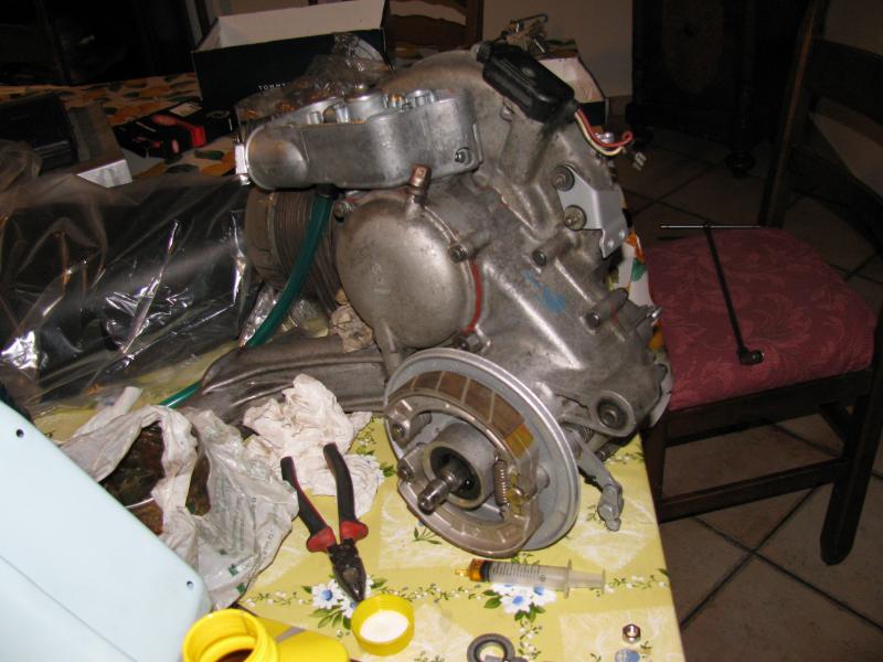

Enri89g Inviato Marzo 8, 2010 Autore Inviato Marzo 8, 2010 No no ragazzi procede bene, è che sono super impegnato..ho grattato bene tutti i pezzi e ho portato tutto dal carrozziere..anche se manca ancora qualcosa...ho ordinato dei pezzi e appena arrivano glieli porto..(cupolino e nasello) Poi stasera mi fermo a comprare il cuscinetto/paraolio del mozzo anteriore perchè è "finito". Sapete per caso che olio devo prendere per i rapporti? ci vanno 250 ml vero?! grazieee 0 Cita
Fabio66 Inviato Marzo 8, 2010 Inviato Marzo 8, 2010 Sapete per caso che olio devo prendere per i rapporti? ci vanno 250 ml vero?! grazieee Si esatto circa 250 ml. Devi usare, se possibile, il SAE30 anche se non è facile trovarlo. Io ho risolto comprandolo in un Brico nel reparto articoli tagliaerba e/o motozappe 0 Cita
appino Inviato Marzo 8, 2010 Inviato Marzo 8, 2010 Si esatto circa 250 ml. Devi usare, se possibile, il SAE30 anche se non è facile trovarlo. Io ho risolto comprandolo in un Brico nel reparto articoli tagliaerba e/o motozappe Meglio se ne metti 250 cl 0 Cita
yasu75 Inviato Marzo 8, 2010 Inviato Marzo 8, 2010 Sapete per caso che olio devo prendere per i rapporti? ci vanno 250 ml vero?! grazieee ..ovvero finche' non esce dal foro di carico Come olio io mi sto trovando molto bene col bardhall 10w30 anche se costa un botto! Puoi anche mettere un olio diverso, l'importante e' che sia un olio minerale. 0 Cita
Enri89g Inviato Marzo 10, 2010 Autore Inviato Marzo 10, 2010 Bene...ho provato a cercare l'olio minerale, ma nella piccola ferramenta vicino a casa non ne ho trovato! Dovrò cercare meglio..ma olio minerale con che caratteristiche scusate? Ieri sera ho cominciato ad andare in carrozzeria a grattare la vespa, perchè come mi avevate detto voi (con la vostra esperienza ), ho usato dischi troppo ingordi per cui si sono fomate delle piccole scalfitture di qua e di là...quindi sto passando con della carta più fine che lucida di più...non appena ho finito saldano i punti più critici e gli danno il fondo, dopodiché le do una passata di carta fine e poi la verniciano. Ho notato lo stesso problema che sorge su tutte le vespe di questo modello dopo che hanno percorso un bel po' di km: si è creata una crepa dove va a poggiare l'ammo posteriore e da fuori comincia a formarsi un buco....così faccio sistemare anche quello! 0 Cita

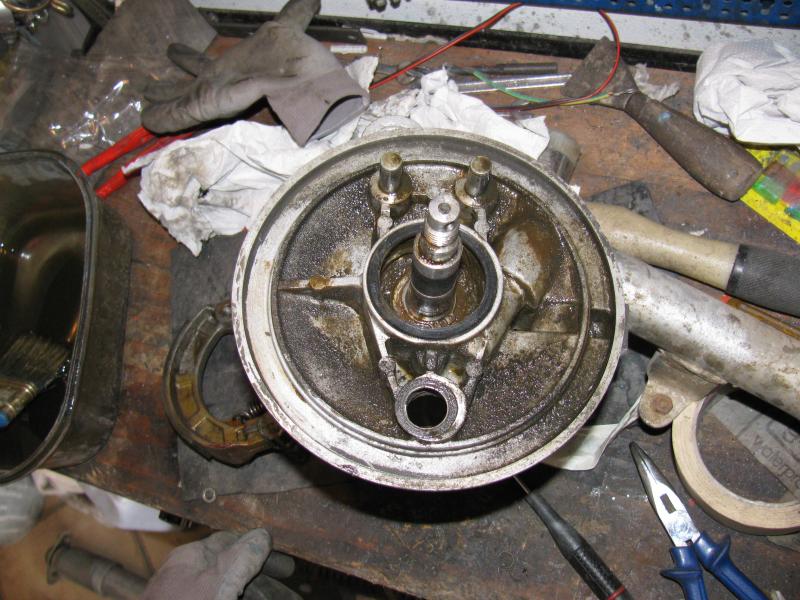

Enri89g Inviato Novembre 4, 2010 Autore Inviato Novembre 4, 2010 Eccomi!!sono tornato!!scusate ma con tutte le cose che avevo da fare, tra lavoro e vespa...ho trascurato il proseguimento della discussione... Ho finito il restauro e un po' alla volta vi posto tutte le foto fino alla fine! E' venuta perfetta, ma ho deciso di non utilizzare un colore originale, bensì quello che mi piaceva di più! anche perché ormai ne sono innamorato e penso di tenermela a vita!! VA CHE E' UN GIOIELLO!! Qui si vedono le condizioni del mozzo-piatto del freno anteriore e il cambio dei silent block, che devo dire mi ha fatto sudare parecchio! 0 Cita

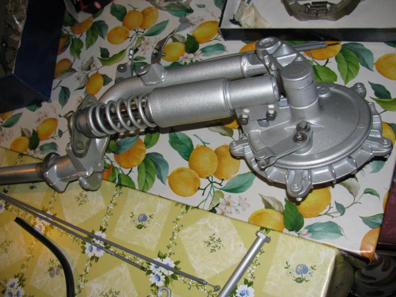

Enri89g Inviato Novembre 4, 2010 Autore Inviato Novembre 4, 2010 Ora si procede con il rimontaggio dei pezzi! la parte più interessante e dove comincia a delinearsi la vespa... 0 Cita
