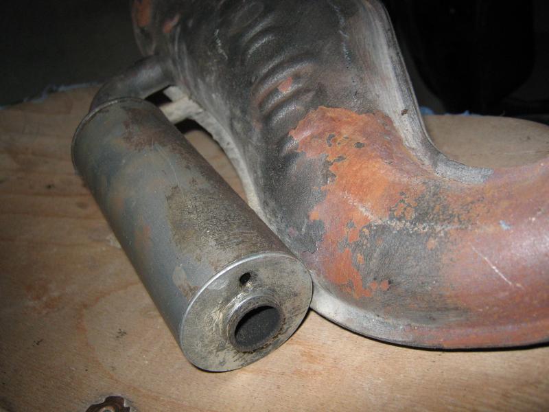

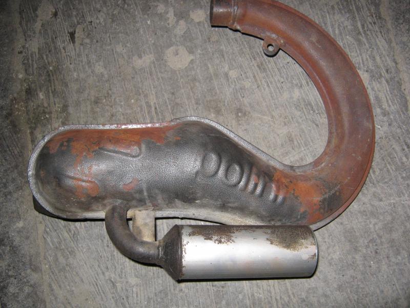

VespaSan Inviato Gennaio 20, 2010 Inviato Gennaio 20, 2010 ciao a tutti, la conoscete questa marmitta? ha un nome particolare? ha le stesse prestazioni della polini col silenziatore integrato? e sopratutto si può smontare il silenziatore;ho levato le 2 viti e gira soltanto,devo fare più forza? 0 Cita
luigi139 Inviato Gennaio 21, 2010 Inviato Gennaio 21, 2010 ciao, è la classica polini banana con silenziatore, i primi modelli non lo montavano, io ho la versione omologata, anche se di omologato ha ben poco visto la rumorosita!!! il silenziatore si smonta come stai facendo tu, il piattello dove hai tolto le viti si sfila per prima e poi esce il tubo in aluminio che contiene la lana di roccia, questi silenziatori sono di scarso rendimento(silenziano pochissimo) probabilmente perchè troppo corti o perchè sulla mitraglia(il tubetto centrale pieno di forellini) non ci sono molti fori e di conseguenza c'è poco contatto tra il fonoassorbente e i gas di scarico, io sto facendo delle prove per silenziarla un po ma x ora non ho risolto niente, quando lo rimonti fai attenzione alle viti che bloccano il silenziatore perchè con le vibrezioni si svitano, io ho perso il silenziatore in corsica durante un trasfeimento!, ciao e buon lavoro 0 Cita
Neropongo Inviato Gennaio 21, 2010 Inviato Gennaio 21, 2010 luigi139[/u];344184]io ho la versione omologata Attenzione, anche se hanno il numero di omologazione stampato non dimentichiamoci che NON sono omologate per uso stradale. Siete comunque perseguibili. 0 Cita
VespaSan Inviato Gennaio 22, 2010 Autore Inviato Gennaio 22, 2010 grazie, - fa molto più rumore di quella non silenziata? - se facessi qualche altro buco nella mitraglia e aggiungessi abbondante lana di vetro (tipo quella delle cappe,bianca) pensi che sarebbe meglio..? penso che il silenziatore l'hai perso anche perchè sicuramente l'avrai pulito prima e le incrostazioni che reggevano ,poi non c'erano più - con delle rondelle spaccate rimedierei? che c'è di meglio? 0 Cita
VespaSan Inviato Gennaio 22, 2010 Autore Inviato Gennaio 22, 2010 è una marmitta ad espansione giusto? mi fa allungare di più? scusate ma ho dei ricordi un pò arrugginiti di questa marmitta,ma è stata sempre la mia favorita 0 Cita
luigi139 Inviato Gennaio 22, 2010 Inviato Gennaio 22, 2010 no non l'avevo mai pulita!, non so forse somo meglio dei rivetti, non è una vera espansione ma una semi espansione, si prendi piu giri e piu velocità ma perdi un po in coppia ai bassi,no tra la omologata e la normale non cambia niente:risata:, epoi se mi fermano la multa e sempre quella, o originale o multa!!!!!!!! 0 Cita
VespaSan Inviato Gennaio 25, 2010 Autore Inviato Gennaio 25, 2010 grazie,- se facessi qualche altro buco nella mitraglia e aggiungessi abbondante lana di vetro (tipo quella delle cappe,bianca) pensi che sarebbe meglio..? 0 Cita
VespaSan Inviato Febbraio 27, 2010 Autore Inviato Febbraio 27, 2010 ho fatto la prova prima cn la Polini che conoscevo e questa: differenze? questa ha un rumore netto (sarà che è stata meno usata) e caratteristico tipo latta", e ai bassi sembra rispondere meglio, dB penso siano gli stessi, solo che con questa è meglio definito "u scrusciu" 0 Cita
