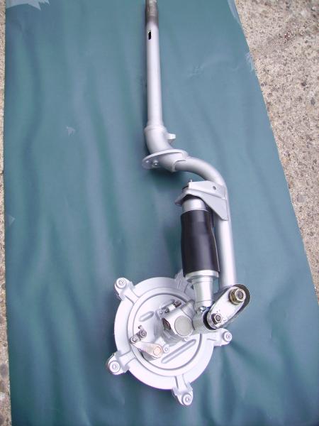

appino Inviato Maggio 25, 2010 Autore Inviato Maggio 25, 2010 Nuove fotine del gruppo forcella-mozzo 0 Cita
appino Inviato Maggio 25, 2010 Autore Inviato Maggio 25, 2010 Ed ecco come si presenta ora riverniciato e con tutte le perti sostituite (cuscinetti-guarnizioni-ammortizzatore ecc ecc) 0 Cita
Gioweb Inviato Maggio 25, 2010 Inviato Maggio 25, 2010 è proprio una soddisfazione vedere queste foto!! continua così!!! 0 Cita

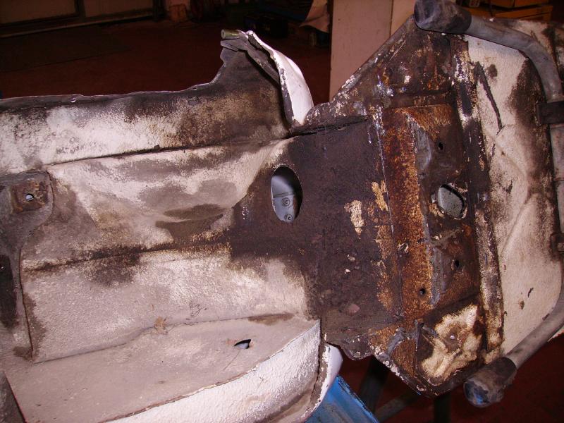

appino Inviato Maggio 25, 2010 Autore Inviato Maggio 25, 2010 Hai ragione alla grande!!!!! Purtroppo sono ancora in alto mare con la scocca per via delle ammaccature e di alcune cose che non mi quadrano, ad esempio non ci sta più lo sportellino motore :testate:. Ho rilevato una misura da un'altra Vespa che mi dice un centimetro in più rispetto la mia. Praticamente le due spiaggette di supporto dello sportellino si sono avvicinate tra loro.........quale delle due non è più in posizione? :mah::mah: Adesso il mio dilemma è questo. Cavolo ogni sera che mi ci metto c'è un intoppo!!!! 0 Cita
Gioweb Inviato Maggio 26, 2010 Inviato Maggio 26, 2010 ci sono ammaccature sul lato dello sportellino? Posta qualche foto dettagliata 0 Cita
appino Inviato Maggio 26, 2010 Autore Inviato Maggio 26, 2010 ci sono ammaccature sul lato dello sportellino? Posta qualche foto dettagliata si nella pancia vicino alla leva di accensione nella zona rinforzo. Ieri sera ho addrizzato ed ho provato a tirare e pare sia venuto. Stasera vedo se riesco a postare foto 0 Cita
appino Inviato Maggio 26, 2010 Autore Inviato Maggio 26, 2010 In questa foto un pò si può vedere l'ammaccatura in questione.....probabilmente la botta subita ha fatto si che l'attacco sportellino si spostasse dalla sua posizione originale. 0 Cita
