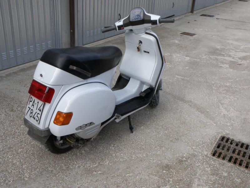

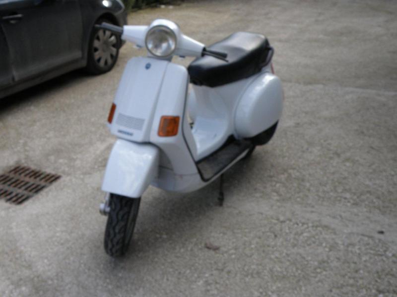

leopoldo Inviato Febbraio 25, 2010 Autore Inviato Febbraio 25, 2010 bene bene, oggi ho sostituito l'ammortizzatore posteriore (non ci ho messo più di 5 minuti) mentre l'anteriore mi sta facendo dannare, non ne vuole sapere di svitarsi, ho fatto fuori 3 cacciaviti per bloccare il perno centrale mentre giravo la chiave a occhio adesso l'ho inondato di svitol e domani riporovo. recuperata e montata la targhetta cosa, lo scudetto piaggio, e pure i tappetini (manca il centrale che dto provando a far diventare nero da grigio che è ecco le foto 0 Cita
Vespista90 Inviato Febbraio 25, 2010 Inviato Febbraio 25, 2010 bene bene, oggi ho sostituito l'ammortizzatore posteriore (non ci ho messo più di 5 minuti) mentre l'anteriore mi sta facendo dannare, non ne vuole sapere di svitarsi, ho fatto fuori 3 cacciaviti per bloccare il perno centrale mentre giravo la chiave a occhioadesso l'ho inondato di svitol e domani riporovo. recuperata e montata la targhetta cosa, lo scudetto piaggio, e pure i tappetini (manca il centrale che dto provando a far diventare nero da grigio che è ecco le foto l' ammortizzatore và tolto con il cacciavite a percussione e retto con una chiave a pipa da 19mm...se non sapessi qual'è il cacciavite ecco una foto 0 Cita
leopoldo Inviato Febbraio 25, 2010 Autore Inviato Febbraio 25, 2010 ho un trapano a impulsi della whurt molto potente, ho rotto 2 punte (di bassa qualità) ma non sono riuscito ad aprirlo 0 Cita
Vespista90 Inviato Febbraio 26, 2010 Inviato Febbraio 26, 2010 ho un trapano a impulsi della whurt molto potente, ho rotto 2 punte (di bassa qualità) ma non sono riuscito ad aprirlo Fai come ti dico io e vedrai che ci riesci...quello mio non veleva saperne di togliersi...ma un modo ho dovuto trovarlo i BITUBO solo dietro non sono il max:mrgreen: 0 Cita
leopoldo Inviato Febbraio 26, 2010 Autore Inviato Febbraio 26, 2010 oggi riparto alla carica nel frattempo ho unaltro problemino... i profili della pedana non finiscono dove dovrebbero o i tappetini sono più lunghi, intatti non riesco ad infilarli sotto i profili.....soprattutto il destro che è nuovo (il sinistro è usato preso da una cosa perfetta allo sfascio) altro problemino ieri in garage ho trovato una chiazza di olio sotto il selettore del cambio, era verdastro il che mi fa pensare che provenga dal carburatore. moggi l'ho spostata, vediamo cosa succede 0 Cita
Vespista90 Inviato Febbraio 26, 2010 Inviato Febbraio 26, 2010 oggi riparto alla carica nel frattempo ho unaltro problemino... i profili della pedana non finiscono dove dovrebbero o i tappetini sono più lunghi, intatti non riesco ad infilarli sotto i profili.....soprattutto il destro che è nuovo (il sinistro è usato preso da una cosa perfetta allo sfascio)altro problemino ieri in garage ho trovato una chiazza di olio sotto il selettore del cambio, era verdastro il che mi fa pensare che provenga dal carburatore. moggi l'ho spostata, vediamo cosa succede allora i profili io li sto cercando nuovi da almeno 2 anni senza riuscirvi...e dato che una volta tolti si rompono le alette ad espansione non posso montare quelli dello sfacio...i tappetini vanno inseriti sotto al bordo scudo infatti esso è cavo proprio per ospitare la parte finale dei tappetini e dare un senso di continuità allo scudo. La macchia in terra probabilmente viene dalla scataola dove è alloggiato il carburo compra la revisione del carburatore cambia la guarnizione tra scatola e carter e serra bene i prigionieri poi ricontrolla se perde;-) 0 Cita
