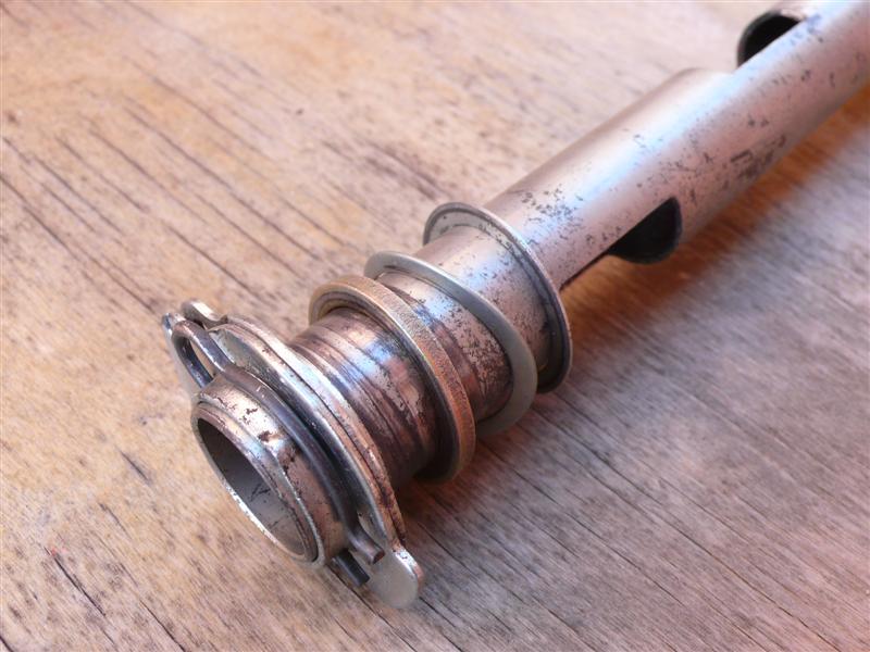

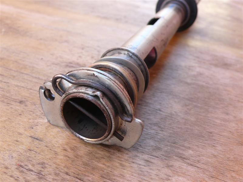

Gioweb Inviato Ottobre 21, 2009 Inviato Ottobre 21, 2009 MARCE Infili prima: Rondellone grande Rondella sottile Rondella ovalizzata poi chiudi con il selettore ed infili la coppiglia 0 Cita

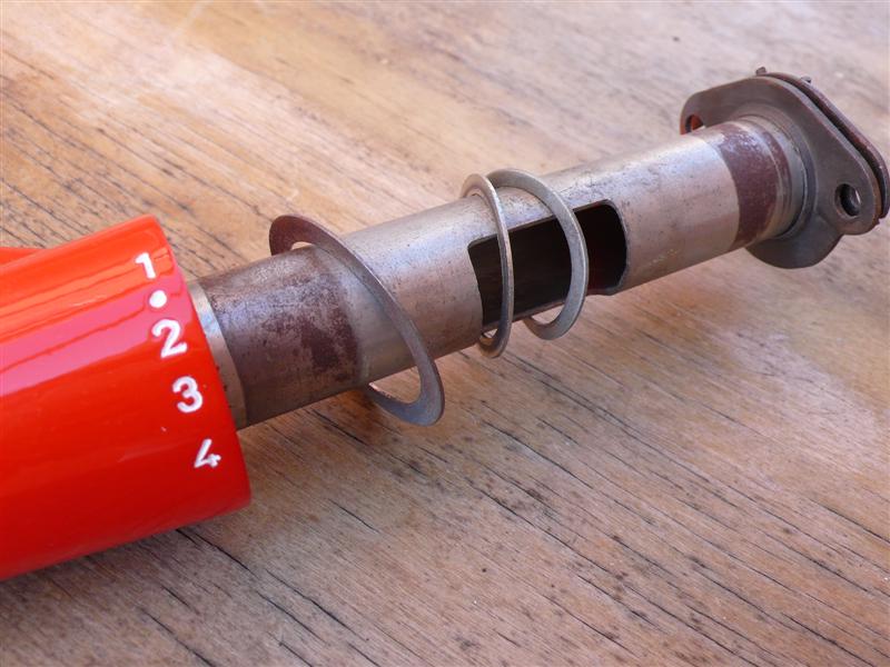

Gioweb Inviato Ottobre 21, 2009 Inviato Ottobre 21, 2009 GAS Infili prima: Rondella sottile Rondella ovalizzata Rondella spessa poi chiudi con il selettore ed infili la coppiglia 0 Cita
Gioweb Inviato Ottobre 21, 2009 Inviato Ottobre 21, 2009 almeno le mie le ho smontate in questo ordine e per fortuna le ho subito rimontate su per non dimenticare l'ordine 0 Cita

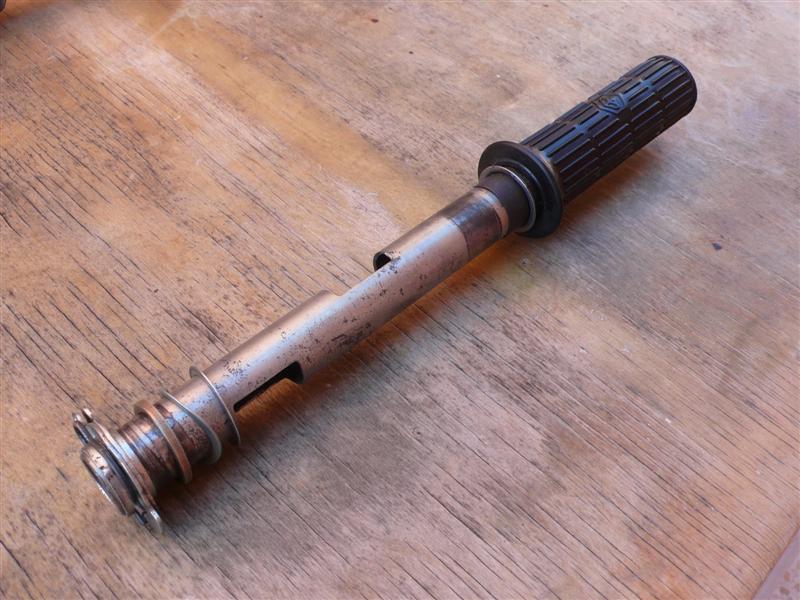

dalce Inviato Ottobre 21, 2009 Autore Inviato Ottobre 21, 2009 Ma quando le devo montare in che sequenza le monto? Mi spiego meglio: prendiamo il tubo marce; infilo prima il gruppo marce ed inserico le rondelle che mi hai detto attraverso il foro del fanale e chiudo con la coppiglia o parte delle rondelle le devo inserire nel tubo prima di inserire il tubo nel foro del manubrio? Grazie e scusa ancora (non ho fatto abbastanza foto nella fase di smontaggio) Stefano 0 Cita
Gioweb Inviato Ottobre 21, 2009 Inviato Ottobre 21, 2009 Dal lato marce il rondellone va messo prima di infilare nello sterzo e serve a distanziare il selettore dallo sterzo. Mettici anche un filo di grasso. Dal lato gas inserisci nel foro e poi monti come ti ho detto. Ciao 0 Cita

Gioweb Inviato Agosto 16, 2010 Inviato Agosto 16, 2010 no il gas è giusto... non è che il rondellone grande va anche sulle marce? A me comunque non c'èra?ho ripreso questa discussione perchèall'inizio ho detto una cosa inesatta. Nella prima foto manca un rondellone doppio 3 mm circa che era finito nel semimanubrio in fondo... oltre i numeri delle marce, e non si riusciva a trovare, poi guardando bene è spuntato fuori quando mi sono messo a rimontare la vespa. 0 Cita
chicaro Inviato Febbraio 16, 2012 Inviato Febbraio 16, 2012 ho ripreso questa discussione perchèall'inizio ho detto una cosa inesatta. Nella prima foto manca un rondellone doppio 3 mm circa che era finito nel semimanubrio in fondo... oltre i numeri delle marce, e non si riusciva a trovare, poi guardando bene è spuntato fuori quando mi sono messo a rimontare la vespa. gioweb scusami se riprendo questa discussione,sto rimontando anche io un manubrio et3ma il rondellone di qui parli io l'ho trovato solo sul lato gas,tu parli della rondella di circa tre mm che si trova insieme a quelle piu sottili lato gas??dici che c'e anche sul lato marce?? 0 Cita
Gioweb Inviato Febbraio 16, 2012 Inviato Febbraio 16, 2012 ciao, io sapevo che era solo lato marce non lato gas il rondellone doppio... o meglio io ho rimontato precisamente come l'ho smontato... 0 Cita
chicaro Inviato Febbraio 17, 2012 Inviato Febbraio 17, 2012 ciao, io sapevo che era solo lato marce non lato gas il rondellone doppio... o meglio io ho rimontato precisamente come l'ho smontato... Gioweb io ti sto parlando di questa rondella che vedo dalle tue foto essere solo lato gas:mah:,dal lato marce non c'e vero??' 0 Cita
