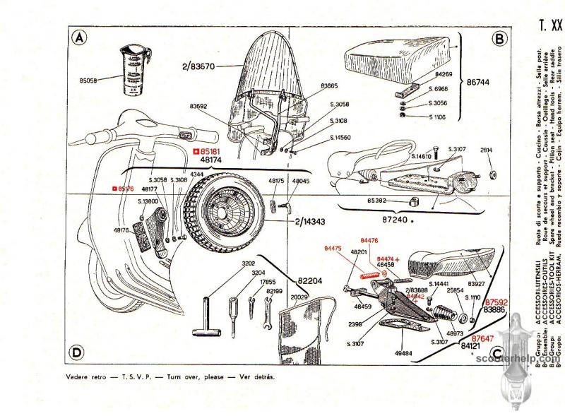

Ne approfitto per chiedervi un'altra informazione: nei due fori del portaruota "anteriore" devo mettere delle viti alluminio oppure dei tappi di gomma?
In realtà sotto al manubrio trovo anche un terzo foro un po' più piccolo.
Se non ricordo male quando ho iniziato il restauro c'erano dei gommini verniciati sempre del colore della vespa o bianchi (?), ma alcuni collezionisti mi hanno detto che devo usare delle apposite viti in alluminio.
Io le ho comprate sulla fiducia, ma il diametro e/o il filetto non sembrano compatibili.
Cosa devo fare? Nelle foto di vespa tecnica questo particolare non si vede...
il terzo foro è per il parabrezza, nei fori sotto, se non ci metti il portaruota di scorta come sulla mia, dovresti mettere dei tappini, non delle viti (vado a memoria ma ti controllo il catalogo).

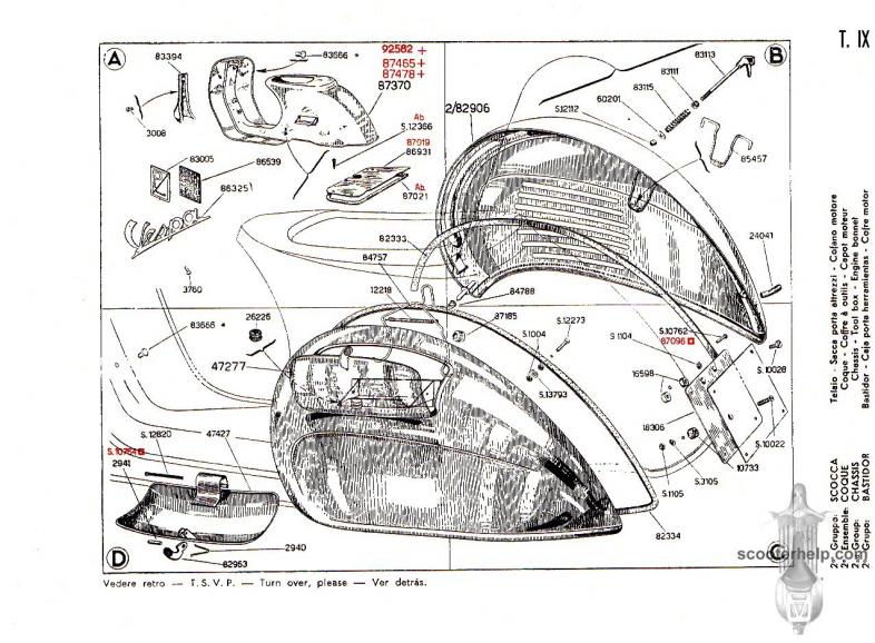

per il devioluci, non è affatto vero che TUTTE le vnb1 e 2 avevano quello in tinta, allo scopo, prego leggere il mio topic, dove è riportata una lettera della piaggio che conferma quanto indicato sul catalogo parti di ricambio, con le relative varianti a partire dal rispettivo numero di telaio...
il bordoscudo cromato non è originale, veniva messo dopo per preservare i fianchi, che diversamente sono molto delicati.
per la colorazione, l'anteriore dovrebbe essere tutto in tinta: mozzo, coprimozzo e cerchio.

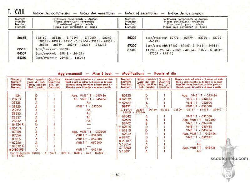

ho scritto quello perchè vespatecnica dice che tutte le VNB1 e VNB2 hanno devio in tinta, mentre invece a partire da un determinato telaio, le VNB2 hanno montato quello cromato....
non ricordo i telai a memoria... cerco il catalogo e lo allego
come si vede, anche sulle VNB1 il devio ha subito delle modifiche (a partire dal telaio 052500), ma sembrano modifiche solo sui componenti interni, mentre invece, quello cromato è stato montato solo dalla VNB2T1001 in avanti....

il devioluci non lo puoi verniciare, perchè il modello verniciato è proprio un'altro modello rispetto a quello cromato che monta la mia VNB2
il devio che devi montare è quello indicato sulle tavole che ti ho allegato alla mia risposta precedente, lì sopra puoi vedere il devio verniciato (tutte le VNB1 e prime VNB2) e nella tavola di aggiornamento (quella rossa) il devio cromato (VNB2 > 1001) che come vedi è di fattura completamente differente

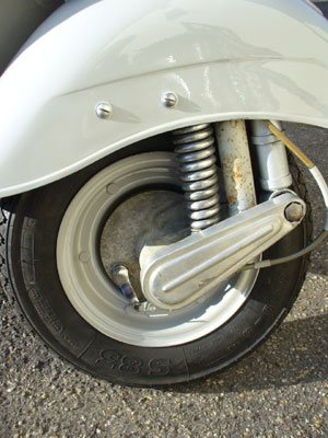

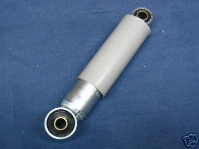

colgo l'occasione per porre anche io delle domande.la mia vespa (quella della discussione "VNB3:conservare o restaurare?") ha l'ammortizzatore come quello che vedete nella foto 01 (con quella specie di anello ingrossato alla base).Mio papà aveva in cantina un avantreno della sua vecchia vespa anni 60 che però ha tutto uguale tranne l'ammortizzatore che è come quello in foto 02.Posso scambiarli o ci sono differenze?Questo potrebbe causare problemi x eventuali controlli FMI?Ovvio che lo sostituisco perchè il mio è in condizioni peggiori.

Per l'ammo con rivestimento plastico, mi sembra possa essere anche quello di una Super che avendo anch'essa ruote da 8 nn dovrebbe darti problemi...ma devi sempre verificare. Per l'fmi nn saprei...
