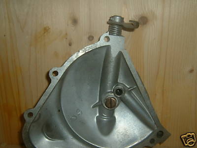

morgana_strass Inviato Aprile 2, 2009 Autore Inviato Aprile 2, 2009 Uellà! I lavori procedono lentamente, e silenziosamente ma almeno proseguono. Ho da porvi un quesito: Secondo voi questi due pezzi sono uguali? Vi spiego, dato che non si riusciva a togliere la spina era talmente mangiata e consumata ecc che l'ho dovuta tagliare col flessibile dopo essermi anche bucato il dito col trapano :rabbia:e quindi dovrei ricomprare il pezzo, la descrizione dice: "carter frizione vespa 50 con selettore corto e spingi frizione,il tutto in otime condizioni!!!!!!!!!!!!!" Che faccio lo prendo? 0 Cita
