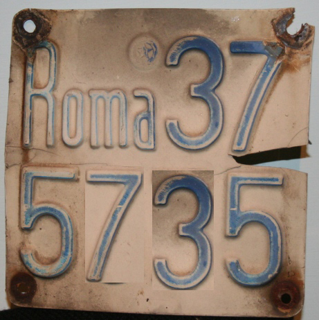

marcorelli Inviato Dicembre 16, 2008 Autore Inviato Dicembre 16, 2008 CIT:Svelato l' arcano, credevo ti stessi "accanendo" su di un normale supporto porta targa Purtroppo per la mia disponibilità economica... non posso ancora permettermi Vespe dalla targa di ferro. Cmq ecco una foto di come si presenta la targa 0 Cita
marcorelli Inviato Dicembre 16, 2008 Autore Inviato Dicembre 16, 2008 già, a vederla in foto è così... ma al tatto si sente proprio che è fragile 0 Cita
Black Baron Inviato Dicembre 16, 2008 Inviato Dicembre 16, 2008 Scusa ma hai creato una targa con numeri presi a caso, mi pare un lavoro di art attack (7 e 3) chissa se non esite veramente !!! comunque il lavoro di rinforzo con fogli di vetroresina e' la cosa migliore, alla fine della preparazione( stuccature su parti mancanti e imperfezioni) 2 mani di fondo bicomponente sui numeri rafforzera' ulteriormente il tutto. 0 Cita

farob Inviato Dicembre 16, 2008 Inviato Dicembre 16, 2008 La mia era assai meno rovinata. Scartavetrata (ma non sul sigillo della Repubblica!), scaldata in acqua calda per renderla piatta e incollata con del bostick su una lastra di lamierino d'alluminio (che non si spacca con le vibrazioni). Con la cornice avvitata resta chiusa a sandwich. Poi ho completato la raschiatura e ho stuccato le crepe visibili (era tagliata a metà). Verniciata con smalto spray bianco (ma non bianco abbagliante) a mani successive, sempre proteggendo con carta gommata il sigillo. Poi ho ripassato i numeri con uno stick di vernice che si passa con un tampone (comodissimo, dato che i numeri sono a rilievo). 0 Cita
marcorelli Inviato Dicembre 16, 2008 Autore Inviato Dicembre 16, 2008 Scusa ma hai creato una targa con numeri presi a caso, mi pare un lavoro di art attack (7 e 3) chissa se non esite veramente !!! comunque il lavoro di rinforzo con fogli di vetroresina e' la cosa migliore, alla fine della preparazione( stuccature su parti mancanti e imperfezioni) 2 mani di fondo bicomponente sui numeri rafforzera' ulteriormente il tutto. é un lavoro di art attack Photoshoppato... i numeri centrali li ho alterati (ho visto che in materie di targa tutti coprono sempre qualcosa)... le "uniche" rotture della targa sono gli angoli,(che posso coprire col portatarga) e il triangolino fra 7 e 5 e varie crepette. Cmq nel fine settimana ci metterò mano... domenica mattina vedo su raidue se Giovanni Muciaccia avrà consigli da darmi su Art Attack 0 Cita
giannj Inviato Dicembre 16, 2008 Inviato Dicembre 16, 2008 Scusa ma hai creato una targa con numeri presi a caso, mi pare un lavoro di art attack (7 e 3) chissa se non esite veramente !!! comunque il lavoro di rinforzo con fogli di vetroresina e' la cosa migliore, alla fine della preparazione( stuccature su parti mancanti e imperfezioni) 2 mani di fondo bicomponente sui numeri rafforzera' ulteriormente il tutto. é un lavoro di art attack Photoshoppato... i numeri centrali li ho alterati (ho visto che in materie di targa tutti coprono sempre qualcosa)... le "uniche" rotture della targa sono gli angoli,(che posso coprire col portatarga) e il triangolino fra 7 e 5 e varie crepette. Cmq nel fine settimana ci metterò mano... domenica mattina vedo su raidue se Giovanni Muciaccia avrà consigli da darmi su Art Attack la prima cosa che devi fare è comprare un kit di vetroresina in ferramenta, la ritagli per la grandezza della targa e la metti nella parte posteriore............per asciugare ci vorranno 5 giorni circa. la tua targa è messa bene ed è di facile restauro. queste sono alcune mie targhe in plastica già restaurate, erano messe molto peggio della tua. ciao,gianni 0 Cita

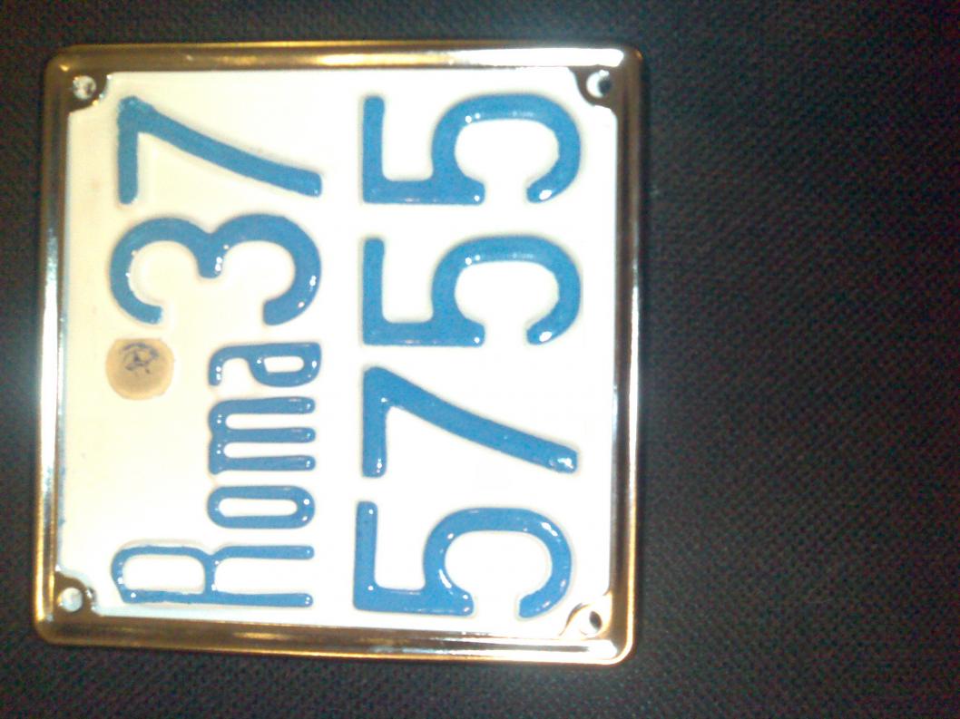

marcorelli Inviato Gennaio 7, 2009 Autore Inviato Gennaio 7, 2009 Ehi!!! ciao a tutti, vi allego ora l'immagine della targa restaurata durante le vacanze di Natale, qualche rifinitura ancora mi manca... ma il grosso è fatto!!! secondo Voi, il bollino della repupplica lo devo lasciare così??? non c'è nulla che possa fare per sbiancarlo un pochettino??? 0 Cita
GustaV Inviato Gennaio 7, 2009 Inviato Gennaio 7, 2009 La targa comunque non la potresti rifare, tuttavia, anche se illegale, nella realtà per i mezzi d'epoca è una pratica tollerata. Mai sentito nessuna contestazione in merito. A questo punto potevi verniciare anche il bollino della repubblica. Su Ebay vendono le decals per rifarlo. E' venuto un bel lavoro, complimenti, ma l'azzurro delle lettere mi sembra troppo lucido e brillante... 0 Cita
vesponeforever Inviato Gennaio 7, 2009 Inviato Gennaio 7, 2009 Complimenti per il lavoro, forse avrei scelto un bianco "un pò meno bianco" così da dargli un'aria vissuta e non fare risaltare il bollino. Concordo con Gustav sul fatto che le contestazioni sono rare, ma se per caso becchi il tutore dell'ordine pignolo, i guai sarebbero grossi, perchè i reati che ti potrebbero appioppare sono abbastanza pesanti. E, secondo la legge di Murphy, se qualcosa può andare storto............ Se dobbiamo rischiare la galera, facciamolo per qualcosa di più serio che una targa, che so, una rapina, un sequestro di persona (ovviamente scherzo):Lol_5::Lol_5: 0 Cita
giannj Inviato Gennaio 7, 2009 Inviato Gennaio 7, 2009 molte cose sono irregolari o illegali:lol: anche una semplice marmitta o uno specchietto ! tornando al discorso targa è anche illegale avere la targa poco leggibile a discrezione di chi controlla c'è a chi sta bene e a chi no. Per rifare lo stemma della repubblica ti consiglio di ricalcare con una matita a punta fine tutti i solchetti poi metti un poco di colore su un pennellino da modellismo misura" DOPPIO 0 " con molta molta pazienza colora sopra i tratteggi che hai fatto con la matita. dopo che hai fatto tutto ti consiglio di dare su tutta la targa 2 mani leggere di trasparente opaco spray. la targa ti sta venendo molto bene ma sinceramente a posto del bianco potevi mettere un bianco sporco o meglio ancora l'avorio. gianni 0 Cita
