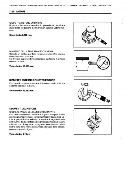

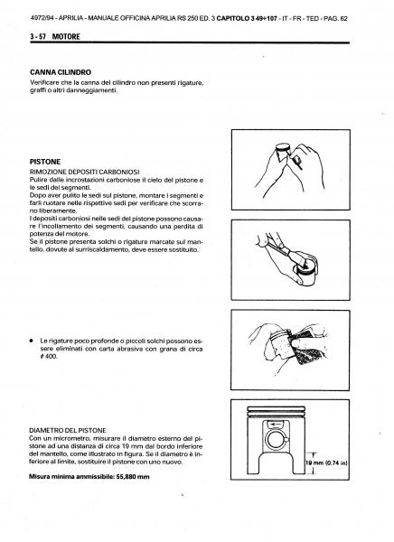

Vespista46 Inviato Gennaio 19, 2013 Inviato Gennaio 19, 2013 non esageriamo adesso...... i 125cc unitari tipo Rotax122-123, Cagiva 125 6 & 7 marce, VJ22 (rgv/rs250) vanno montati a tra 0,06 e 0,04 (con i monofascia conosco chi va anche più sotto)Io stesso dopo la rinickelatura dei cilindri della mia RS250, li ho fatti lappare a 55,98 per avere gioco 0,04mm (pistone 55,94), erano dei Wiseco forgiati. va tra 0,07 e 0,06 il diametro 78mm del mio KTM380 cacchio! in che punto li misurate i pistoni? Bhe mi sa che allora la misura ti risulta falsata visto dove li misuri... I pistoni si misurano, universalmente in tutte le parti del mondo, al centro direzione spinotto ruotato di 90°. Le misurazioni le hai appurate tu o il centro rettifiche dove ti appoggi? Perchè mi sembrano parecchio risicate, controllati i manuali TM e vedi quanto consiglia, idem Honda.. a 0.45 si chiudono i motori da "tempo" con pistone con una mezza rodata in un'altro motore, cilindro lappato, fascia che stia almeno a 0.15 dalle punte. Un motore da gara si chiude a 7 scarsi, e sopo la gara un centesimo abbondante lo hanno perso, proprio per l'aver girato "stretti", e fermo restando che non permette errori di carburazione un settaggio così, quindi tutto mi sembra che un settaggio stradale Parlando sinceramente, dubito tu abbia chiuso entrambi i cilindri a 0.4 nell'rs, per il semplice fatto che vista la posizione del motore hai un cilindro esposto all'aria oltre che al suo raffreddamento a liquido, e un cilindro "nascosto" dalla portata dell'aria, che in più si prende il calore del cilindro davanti, quidni oltre ad essere carburato in modo diverso richiede sicuramente uno forse due centesimi in più per sopperire alle diverse dilatazioni termiche. Ah e non dimentichiamoci che sia l'RS che i rotax da te citati 122/123 sono si ottimi motori, ma non sono motori da competizione, basti pensare che un 125 a pari cilindrata con un kart/cross si differisce di almeno 2500 giri buoni e 8/10 cavalli, quindi meno potenza, meno calore, meno attriti dovuti ai cicli minori Considerazione personale: visto che si parla di accoppiamenti, non dimentichiamoci che in un esempio generico di accoppiamento, la tolleranza 0 non equivale a ultrapreciso, ma a grippato, poichè risulterebbe "sotto vuoto", senza contare che le superfici oltre che perfettissime dovrebbero essere superpulite. L'accoppiamento precisissimo reale sta attorno ai 3 cent, quindi se accoppi un cilindro con un pistone a temperatura ambiente a 4 centesimi, non credi che cominciando a riscaldare, visto l'elevato coefficiente di dilatazione termica dell'alluminio, non lascerebbe neanche lo spazio per l'olio nelle pareti del mantello già dopo i primi 20/30° sopra la temperatura ambiente? Ovviamente ci tengo a precisare che questo è il mio pensiero, e non voglio convincere nessuno, sono semplicemente pareri riportata dalla mia (poca) esperienza, ma tanta passione Dario 0 Cita
motoracer15 Inviato Gennaio 20, 2013 Inviato Gennaio 20, 2013 Bhe mi sa che allora la misura ti risulta falsata visto dove li misuri... I pistoni si misurano, universalmente in tutte le parti del mondo, al centro direzione spinotto ruotato di 90°. Le misurazioni le hai appurate tu o il centro rettifiche dove ti appoggi? Perchè mi sembrano parecchio risicate, controllati i manuali TM e vedi quanto consiglia, idem Honda.. a 0.45 si chiudono i motori da "tempo" con pistone con una mezza rodata in un'altro motore, cilindro lappato, fascia che stia almeno a 0.15 dalle punte. Un motore da gara si chiude a 7 scarsi, e sopo la gara un centesimo abbondante lo hanno perso, proprio per l'aver girato "stretti", e fermo restando che non permette errori di carburazione un settaggio così, quindi tutto mi sembra che un settaggio stradale Parlando sinceramente, dubito tu abbia chiuso entrambi i cilindri a 0.4 nell'rs, per il semplice fatto che vista la posizione del motore hai un cilindro esposto all'aria oltre che al suo raffreddamento a liquido, e un cilindro "nascosto" dalla portata dell'aria, che in più si prende il calore del cilindro davanti, quidni oltre ad essere carburato in modo diverso richiede sicuramente uno forse due centesimi in più per sopperire alle diverse dilatazioni termiche. Ah e non dimentichiamoci che sia l'RS che i rotax da te citati 122/123 sono si ottimi motori, ma non sono motori da competizione, basti pensare che un 125 a pari cilindrata con un kart/cross si differisce di almeno 2500 giri buoni e 8/10 cavalli, quindi meno potenza, meno calore, meno attriti dovuti ai cicli minori Considerazione personale: visto che si parla di accoppiamenti, non dimentichiamoci che in un esempio generico di accoppiamento, la tolleranza 0 non equivale a ultrapreciso, ma a grippato, poichè risulterebbe "sotto vuoto", senza contare che le superfici oltre che perfettissime dovrebbero essere superpulite. L'accoppiamento precisissimo reale sta attorno ai 3 cent, quindi se accoppi un cilindro con un pistone a temperatura ambiente a 4 centesimi, non credi che cominciando a riscaldare, visto l'elevato coefficiente di dilatazione termica dell'alluminio, non lascerebbe neanche lo spazio per l'olio nelle pareti del mantello già dopo i primi 20/30° sopra la temperatura ambiente? Ovviamente ci tengo a precisare che questo è il mio pensiero, e non voglio convincere nessuno, sono semplicemente pareri riportata dalla mia (poca) esperienza, ma tanta passione Dario Non c'è una vera altezza/posizione del punto di misurazione, si misurano in più punti tenendo conto del punto più grosso perchè si cerca di stare il più precisi possibile entro il limite di bloccaggio del pistone..... d'altro canto dire invece "allora nel dubbio stiamo larghi per esser sicuri" più un pistone scampana e più&prima ovalizzerà la canna e si fratturerà. Comunque è improbabile che il punto di misurazione stia in corrispondenza dello spinotto e ancor meno salendo verso il cielo perchè i pistoni sono troncoconici o a "botte".... di solito la zona coincide con l'ultimo tratto prima dei piedini contrari al lato scarico se ci sono. queste pagine che metto per esempio vengono dal manuale officina RS250 Aprilia Consegno in rettifica/lappatura consegno i cilindri assieme ai pistoni che andrò ad accoppiare indicando quanto gioco diametrale voglio, quando vado a ritirarli li controllo con micrometro e alesametro e i conti tornano. Il gioco va comunque ponderato in base e al tipo motore es: su motori da velocità come stradali o SP ci si permette accoppiamenti più stretti del enduro/cross perchè le stradali godono per motivi di spazio di impianti di raffreddamento più generosi e vengono lambite da mooolta più aria durante la corsa, i GP ancora di più (vai a vedere sul catalogo Vertex quanto danno ai 125GP Aprilia, 0.035mm). I kart stanno più larghi per vari motivi tra cui i regimi assurdi e, mi pare di ricordare, restrizioni tecniche legate alle limitazioni dei regolamenti....... tipo divieto della canna riportata in nickasil e raffreddamento a liquido in molte categorie Inoltre in base al diametro pistone.... ovvio che un 40mm dilata meno di un 60mm; poi ci sono i casi particolari come i 100 da kart, ma quelli erano arrivati a toccare regimi assurdi tipo i 20.000rpm, tanto che grippavano anche con miscele 7% di ricinato..... Ti allego una tabella generale di indicazioni di accoppiamento fornita da Vertex per farsi un'idea dei giochi che si posson tenere, spero sia leggibile: Altro fattore importante (e qua arrivo alla tranquilla chiusura a 4cent dei miei cilindri RS250) è la tecnologia con la quale il pistone è stato fatto; per tanto che i fusi siano degli ottimi ipereutettici (caso dei giapponesi in genere e i marca Vertex con silicio al 18%), i forgiati/stampati come i marca Mahle, Wossner, Wiseco oltre che necessitare di meno materiale per esser anche più robusti e leggeri.... dilatano mooolto meno dei fusi permettendo di ridurre il gioco (1 o 2 centesimi a seconda del fuso di riferimento). Si è vero che a volte nella storia dei pluricilindrici si è tenuto conto delle diverse capatità di raffreddamento dei cilindri, vedi il caso famoso dei vari 3 in linea Kawasaki e Suzuki degli anni '70, che il pistone del cilindro centrale aveva bisogno di più gioco. Ma non è il caso delle RS250 e RGV250 (stesso motore Suzuki vj22), dove anche il cilindro sdraiato dove il cilindro sdraiato è ben nascosto dalla carena e radiatore... vi si vede solo candela e porzione di testa (peraltro nascosta dietro ruota e parafango) per entrare con la chiave a svitare la candela. I due cilindri vengono accoppiati alla stessa maniera...... se proprio in futuro mi andrà di sfiga di per qualche micron con le tolleranze di produzione, terrò conto del tuo ragionamento, ma nessuno cerca disparità tra i due cilindri di queste moto. I cilindri infatti sono carburati diversamente per il getto di massima e power jet, ma non certo per i raffreddamenti diversi che supponi quanto per scarichi con spilli di scarico di lunghezza diversa (a volte anche terminali) e quindi un' onda di ritorno dal cono di riflessione delle espansioni di diversa intensità. 0 Cita
Vespista46 Inviato Gennaio 22, 2013 Inviato Gennaio 22, 2013 (modificato) Appunto, essendo a botte il pistone si misura nel suo diametro maggiore, ovvero spinotto ruotato di 90°... Poi fra l'altro, nella seconda foto postata si vede chiaramente come viene misurato con un micrometro, ed è proprio a 90° Poi può essere che mi hanno insegnato male, l'errore è umano, siamo quì proprio per confrontarci Ah se la misurazione l'hai effettuata tu, e do per scontato lo sappia fare, va bene... a volte le rettifiche come altri "negozi" pur di farci contenti ci calano la testa a tutto ciò che diciamo, in pratica poi fanno sempre di testa loro, vuoi perchè comunque essendo il loro lavoro non vogliono impicciato il naso.. Dall'ultima foto messa da te, si legge proprio 6/7 centesimi di accoppiamento sul 125cc, con gioco fra le punte delle fasce di 0.0025/0.0030 e 3 ore di utilizzo col motore sotto stress, non vedo dove ho detto una cazzata... E sono comunque dati da pista, non contestualizzabili alla strada. Anche i pistoni, nel migliore dei casi Vespa (allu) parliamo pursempre di pistoni fusi, l'unico col forgiato è parmakit ma nella versione speciale, e al dilà dellle composizioni chimico/strutturali essendo ad aria non serve spingersi così tanto "oltre" Modificato Gennaio 22, 2013 da Vespista46 0 Cita
motoracer15 Inviato Gennaio 22, 2013 Inviato Gennaio 22, 2013 Appunto, essendo a botte il pistone si misura nel suo diametro maggiore, ovvero spinotto ruotato di 90°... Poi fra l'altro, nella seconda foto postata si vede chiaramente come viene misurato con un micrometro, ed è proprio a 90° Si ruotato di 90° ma non all'altezza dell'asse spinotto, intendo che se si scende a rilevare fino all'inizio dei piedini (o della finestra 3^ travaso nei pistoni Vespa) e vedi che cresce ancora.... Poi può essere che mi hanno insegnato male, l'errore è umano, siamo quì proprio per confrontarci Ah se la misurazione l'hai effettuata tu, e do per scontato lo sappia fare, va bene... a volte le rettifiche come altri "negozi" pur di farci contenti ci calano la testa a tutto ciò che diciamo, in pratica poi fanno sempre di testa loro, vuoi perchè comunque essendo il loro lavoro non vogliono impicciato il naso.. A chi lo dici ...... ecco perchè misuro al ritiro........... Dall'ultima foto messa da te, si legge proprio 6/7 centesimi di accoppiamento sul 125cc, con gioco fra le punte delle fasce di 0.0025/0.0030 e 3 ore di utilizzo col motore sotto stress, non vedo dove ho detto una cazzata... E sono comunque dati da pista, non contestualizzabili alla strada. Anche i pistoni, nel migliore dei casi Vespa (allu) parliamo pursempre di pistoni fusi, l'unico col forgiato è parmakit ma nella versione speciale, e al dilà dellle composizioni chimico/strutturali essendo ad aria non serve spingersi così tanto "oltre" Leggi meglio, la tabellina in fondo è riferita ai kart.... che per il caso particolare dei regimi assurdi su canne di ghisa riportate hanno bisogno di più gioco rispetto anche alle moto 2tempi da GranPremio..... 0.0025/0.0030" non è il gioco tra le punte dell fasce ma la traduzione in unità di misura pollici del gioco diametrale, per gli Anglosassoni ...... stessa cosa al contrario scrivono sulle scatole dei Wiseco (USA), cioè danno il gioco in pollici e lo traducono in mm per noi Europei 0 Cita

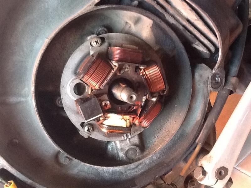

savimaltese Inviato Gennaio 26, 2013 Inviato Gennaio 26, 2013 Buona serata a tutti. Da un paio di giorni rimugino e penso sempre alla stessa cosa: non tanto tempo fa ho cambiato il GT originale piaggio del px 125 e di 60000 Km con un Bellissimo DR 177, contemporaneamente ho sostituito i fili extra cotti (da 30 anni) dello statore, che non so come, era posizionato su A, ( vedasi foto ). Il dubbio ė: sarà troppo anticipato? Avendo finito da poco il rodaggio, non vorrei che con l'approssimarsi della bella stagione facendo un bel po' di chilometri, mi ritrovassi con una scaldata, o peggio ancora una grippata. Devo precisare che la vespa non mi da alcun problema ed accende alla seconda spedivellata, non so se ė importante montava un carburo 24 non raccordato che io ho sostituito con un 20 emulsionatore 160BE3, Max 106 Min 48, sostituita anche marmitta con padellino Sito. Grazie dei consigli. 0 Cita
motoracer15 Inviato Gennaio 27, 2013 Inviato Gennaio 27, 2013 Buona serata a tutti.Da un paio di giorni rimugino e penso sempre alla stessa cosa: non tanto tempo fa ho cambiato il GT originale piaggio del px 125 e di 60000 Km con un Bellissimo DR 177, contemporaneamente ho sostituito i fili extra cotti (da 30 anni) dello statore, che non so come, era posizionato su A, ( vedasi foto ). [ATTACH=CONFIG]123106[/ATTACH] [ATTACH=CONFIG]123107[/ATTACH] Il dubbio ė: sarà troppo anticipato? Avendo finito da poco il rodaggio, non vorrei che con l'approssimarsi della bella stagione facendo un bel po' di chilometri, mi ritrovassi con una scaldata, o peggio ancora una grippata. Devo precisare che la vespa non mi da alcun problema ed accende alla seconda spedivellata, non so se ė importante montava un carburo 24 non raccordato che io ho sostituito con un 20 emulsionatore 160BE3, Max 106 Min 48, sostituita anche marmitta con padellino Sito. Grazie dei consigli. ma perchè non li fanno più gli statori che durano una vita come quelli che montavano le PX degli anni 80's, ai quali valeva la pena cambiare il pick-up o i fili come al tuo........ vabbè..... L'anticipo di serie è 18° (posizione IT) ma non avendo mai avuto un DR non so se va lasciato standard o aumentato. Nelle tue foto non mi pare su A 23°, ma in mezzo tra IT e A......... il classico caso del meccanico ignorante che non sapendo quale sia la posizione corretta, nel dubbo sceglie la via di mezzo........ Anche se lo lasciassi così e ti capitasse una scaldata e/o grippata, non sarebbe di 2 gradi di anticipo in più.......... Allunga il rapporto finale piuttosto!! Almeno col pignone da 22 o 23 DRT (suppongo tu abbia il 20). Per insistere a cercare alta velocità col rapporto originale.... si che ne ho visti grippare tanti! 0 Cita
savimaltese Inviato Gennaio 27, 2013 Inviato Gennaio 27, 2013 Grazie motoracer, di solito non lo tiro mai fino in fondo, ho montato il DR per un aiutino nelle salite quando siamo in due, il rapporto ė come ben dici ė originale, come tutto il resto, il DR ė l'unica licenza che mi sono concesso. 0 Cita
