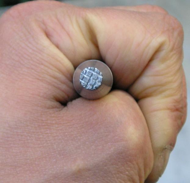

francesco2 Inviato Dicembre 5, 2009 Autore Inviato Dicembre 5, 2009 Senatore è sempre preparatissimo e dalle sue risposte tutti possiamo apprendere importanti info per eseguire al meglio i nostri restauri. Posto le foto del mio nuovo attrezzo, si tratta di un sistema di punzoni per i ribattini delle strisce pedane. Ho preso ispirazione da alcuni in vendita su internet. P.s. qualcuno ha delle foto ovvero sa darmi indicazioni di come venivano montati i ribattini in origine. Mi spiego meglio io so che la parte ribattuta era "grigliata", un pochino come il punzone da me realizzato. 0 Cita
