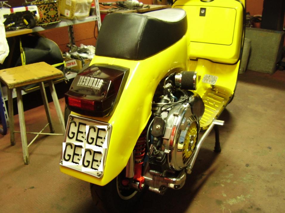

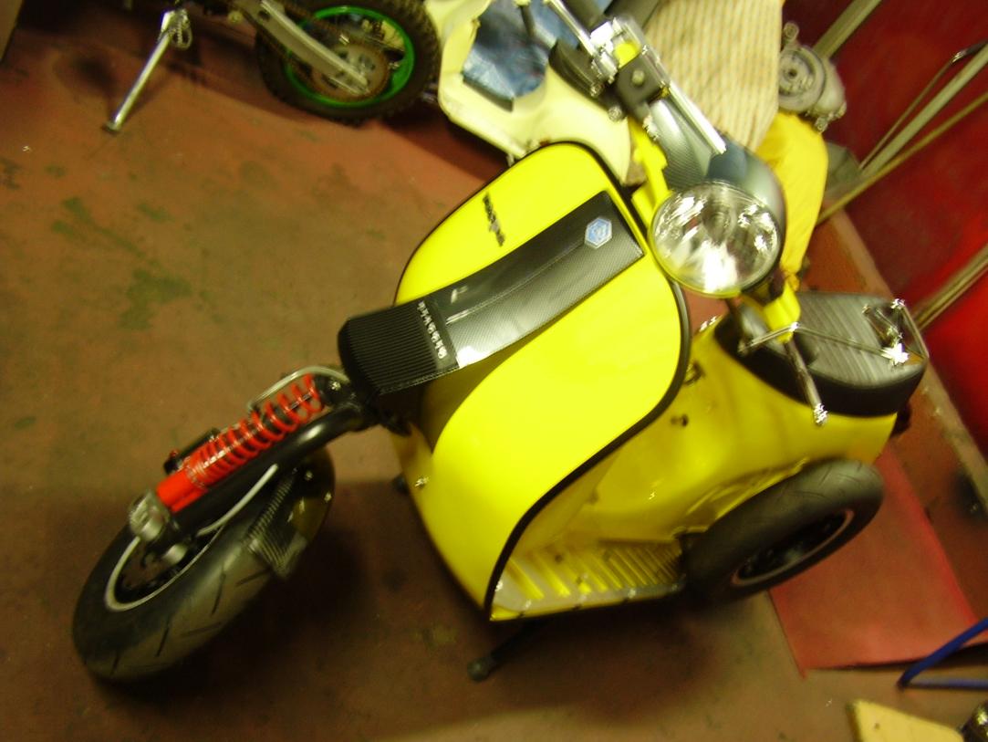

Emanuele80 Inviato Marzo 28, 2009 Autore Inviato Marzo 28, 2009 Finalmente la sella e' finita e la ho montata ,per essere dura e' dura ma questa vespa intendo usarla con il contagocce,, tipo raduni e qualche uscita in compagnia del club qua' a TS sicuro no per far viaggi,per i viaggi ne ho un altra adibita ,comoda affidabile e che consuma poco.. Vi posto le foto anche se una e' un po' mossa ma si capisce ciao a tutti e buon week-end ciaoooo:ciao: 0 Cita

Vespista46 Inviato Aprile 2, 2009 Inviato Aprile 2, 2009 Ma a guardarle così mi sembra proprio che nel bagnato levino pochissima acqua dall'asfalto... Cmq novità??? Aggiornacci! 0 Cita

HP1995 Inviato Aprile 4, 2009 Inviato Aprile 4, 2009 bella bella, solo non sopporto le vespe con il parafango assente... 0 Cita
Vespista46 Inviato Aprile 5, 2009 Inviato Aprile 5, 2009 bella bella, solo non sopporto le vespe con il parafango assente... In effetti.... Hai provato a modellare quello vecchio? 0 Cita
Emanuele80 Inviato Aprile 7, 2009 Autore Inviato Aprile 7, 2009 In effetti.... Hai provato a modellare quello vecchio? Si lo avevo tagliato un po' ma mi aveva stufato... si vede nella prima pagina come era ma dopo 8 anni ..non mi andava piu'... 0 Cita
