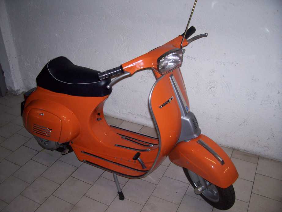

mrtony2010 Inviato Febbraio 3, 2009 Autore Inviato Febbraio 3, 2009 no no si chiama rosso tenerife 870 0 Cita
tommyramone Inviato Febbraio 3, 2009 Inviato Febbraio 3, 2009 C'è un utente che l'ha fatta rosso tenerife,ha postato anche le foto,ma non riesco a trovarle.A me come colore piace molto,per me hai fatto un'ottima scelta..... 0 Cita
Ivan78 Inviato Febbraio 3, 2009 Inviato Febbraio 3, 2009 Io l'ho fatta rosso tenerife ed il codice è PIA870 1.268.5870 Ciao! PS E' un arancio mattone.. Avevo sbagliato codice..adesso è corretto! 0 Cita
tommyramone Inviato Febbraio 3, 2009 Inviato Febbraio 3, 2009 E' un arancio mattone.. Esatto,bella bella,mi piace:mrgreen:.... 0 Cita
Ivan78 Inviato Febbraio 3, 2009 Inviato Febbraio 3, 2009 ..secondo me sullo specialino ci va a nozze, io ne sono molto contento e non è cosi comune come colore.. I 0 Cita
mrtony2010 Inviato Febbraio 3, 2009 Autore Inviato Febbraio 3, 2009 la voglio fare cosi perche ce ne sono pochissime ed e un colore particolare 0 Cita
Ivan78 Inviato Febbraio 3, 2009 Inviato Febbraio 3, 2009 Peccato che sei a qualche centinaio di km altrimenti la vedevi dal vivo! 0 Cita
mrtony2010 Inviato Febbraio 3, 2009 Autore Inviato Febbraio 3, 2009 gia a vederla in foto mi piace un casino veramente bella , ma la tua che anno é 0 Cita
Ivan78 Inviato Febbraio 3, 2009 Inviato Febbraio 3, 2009 E' del 78, se ti interessa questa è la discussione che ho aperto con qualche passaggio del lavoro di restauro: http://www.vesparesources.com/restauro-smallframe/6802-primo-restauro-50-special.html I. 0 Cita
mrtony2010 Inviato Febbraio 3, 2009 Autore Inviato Febbraio 3, 2009 sei sicuro che sia pia 667 su colore amico mi da azzuro vespa 150 0 Cita
Ivan78 Inviato Febbraio 3, 2009 Inviato Febbraio 3, 2009 no mi sono appena accorto e corretto..scusa! 0 Cita
mrtony2010 Inviato Febbraio 3, 2009 Autore Inviato Febbraio 3, 2009 ok allora il domani mi faccio fare un campione pia870 0 Cita
Gabriele82 Inviato Febbraio 3, 2009 Inviato Febbraio 3, 2009 molto bella ivan 78!! sbaglio Tommy o anche carotina è di questo colore????? allora il mio rosso 2/1 è un tono meno arancio! però siamo li come tinta! 0 Cita
tommyramone Inviato Febbraio 4, 2009 Inviato Febbraio 4, 2009 molto bella ivan 78!!sbaglio Tommy o anche carotina è di questo colore????? allora il mio rosso 2/1 è un tono meno arancio! però siamo li come tinta! No no,la Carotina è proprio arancio,colore non disponibile per la Special,questo è più sul color mattone.Il 2/1 è lo stesso rosso dell'Et3,c'è una bella differenza tra i due..... 0 Cita
