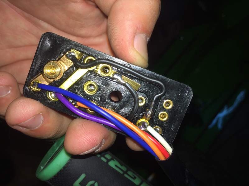

  1. Non so, magari un errore o qualcosa ti porta a modificare tutto. Comunque io la modifica l'ho fatta come da istruzioni Parmakit ed è riuscita, infatti era scritto che il clacson non avrebbe suonato a luci spente. Ora, siccome non sono pratico di impianti elettrici, vorrei capire se posso "continuare" la modifica..
  2. Io avevo problemi con il clacson, che impazziva in base a come azionavo le luci, e poi ho letto che mettendo una accensione 12v si dovesse trasformare/cambiare anche il devio. In più ho letto che questa modifica serviva a non sovraccaricare troppo il regolatore di tensione e quindi mi sono sentito di farla..
  3. Ciao, allora io ho una vespa special con accensione vespa Hp 12v e impianto elettrico normale special e clacson 6v. Ho fatto la modifica (suggerita da Parmakit) del devioluci da NC a NA interrompendo il circuito, facendo il ponte etc etc. Le luci funzionano, tutto ok, ma ho dei problemi con il clacson: - a luci spente non va, e questo si sa vista la modifica che è stata fatta al devio. - con solo accesa la luce di posizione invece suona pianissimo, quasi non si sente. Con questo post vorrei chiedere principalmente se qualcuno sa come far suonare il clacson anche a luci spente e/o come farlo suonare più forte con solo la posizione. grazie
