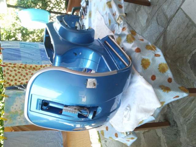

  19. qst è quello che ho montato ieri
  20. Ti faccio vedere quello in plastica tutto un pezzo verniciato e montato..quello cromato lo conservo magari puó tornare utile..non lo metto perché io l'ho provato con la vespa non stuccata e verniciata,bisogna fare dei piccoli adattamenti..
  21. Io l'ho acquistato la settimana scorsa due pezzi..cromato in metallo x pk50s..ma non mi piace perché c'é tanto lasco spazio tra lamiera e scudo,ora ho preso quello in plastica e lo vernicio..colore alluminio.. Aderisce bene mantiene ed é piú bello

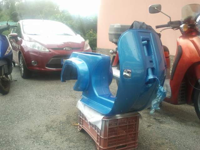

    Si diciamo che la parte piú complicata cioé la carrozzeria per me e secondo i miei gusti é finita..ora il montaggio di tutte le sue parti..vi aggiorno..ciaooo

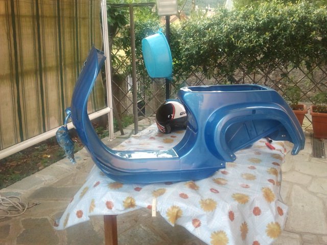

  24. L'epossidico preserva la lamiera in quanto puó essere facilmente attaccabile dalla ruggine..il fondo bicomponente lo dai anche sulla vernice l'importante é grattare prima almeno con una grana minimo n.220
  25. Quando riporti a lamiera un telaio devi subito ricoprirlo con fondo epossidico..non un semplice fondo bicomponente.
