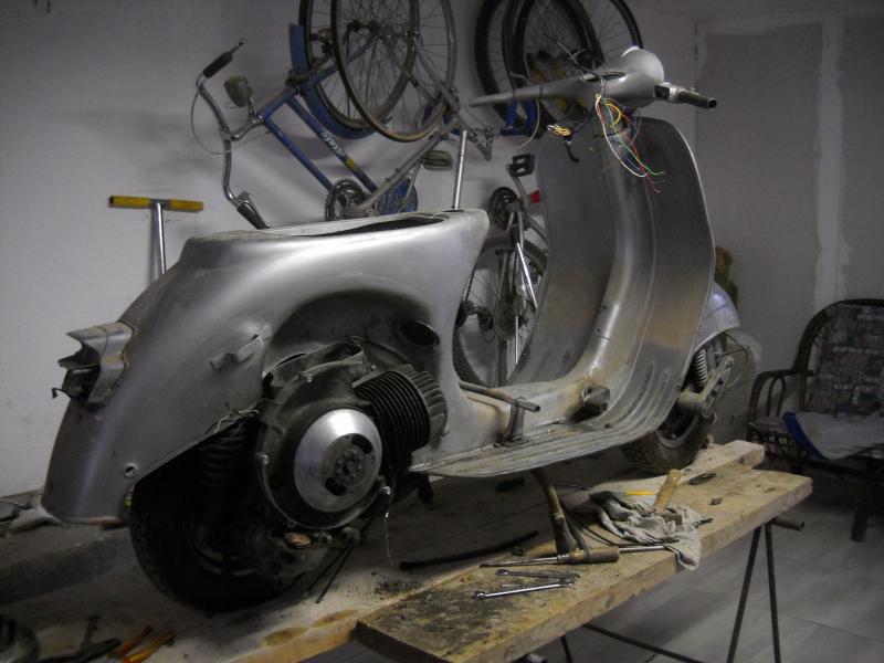

    Grz panz appena riesco posto altre foto della vecchietta ora è tutta bella sabbiata pronta per la carrozzeria anche se ho un problemino nel richiudere i carter speriamo in bene

    eccolaa:risata1:

    posterò le foto il più presto possibile e nel frattempo siccome la chiappona è stata sabbiata l 'altro ieri posterò anche quelle
  8. Calabrone grz per la celere risposta grasso qb già messo il fatto è l albero motore fa fatica ad entrare nel cuscinetto cosicchè mi tocca usar il martello di gomma il fatto è che qnd martello i rullini saltan tutti anche col grasso.
  9. Innanzi tutto grz Gt 1968 presentazioni fatte cmq si l albero primario ha il dado e lo stretto il fatto è che la gabbia rulli dell'albero secondario non appena cerco di imboccare il semi carter non rimane perfettamente nella sua sede quindi tutti i rullini escono non so proprio più come fare..

    Buongiorno a tutti mi chiamo Alex è da un pò che vi seguo inquanto sto restaurando una vbb1t del 1961 (MIO PRIMO RESTAURO) e mi siete stati di vero aiuto forum fantastico cosi mi sono iscritto anche io
  11. Salve vespisti ne approfitto di questo post per chiedere un'informazione sto chiudendo i carter di una vbb1t il problema è che il cuscinetto dell'albero oppone resistenza devo scaldarlo ? poi chiaramente dando dei colpetti di martello (GOMMA) sul carter per chiuderlo mi si sfilano i rullini dell albero cambio come posso fareeeeeeee??? aiutoooooooooooooo grazie in anticipo
