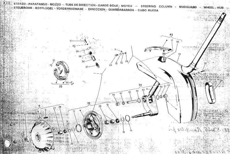

Ok ragazzi, escludo sia il dado di fissaggio, perchè l'avevo già smollato e ho dovuto usare il compressore...riavvitato, nulla è cambiato!! è possibile che l'alberino sia consumato? se si, come si risolve la situazione? altrimenti che pezzi devo cambiare riferendomi a questo esploso? Grazie mille ragazzi!

Mamma mia ragazzi, questo forum è pazzesco, complimenti!! vedendo tutte le modifiche che si possono fare...ma prima la manutenzione ordinaria!! premetto che sono un novellino, 1a vespa nella vita(PX125 Arcobaleno '86), presa a novembre 2010, mi accorgo subito di un rumoraccio proveniente dalla ruota anteriore, contatto chi me l'ha venduta, sostituisce due cilindretti (haimè, scusate l'ignoranza ) e tutto và a posto...tempo fa, mi sono accorto che, tenendo la vespa sul cavalletto e agendo sulla leva del freno, la ruota ha un movimento basculante sull'asse!! cosa può essere??
