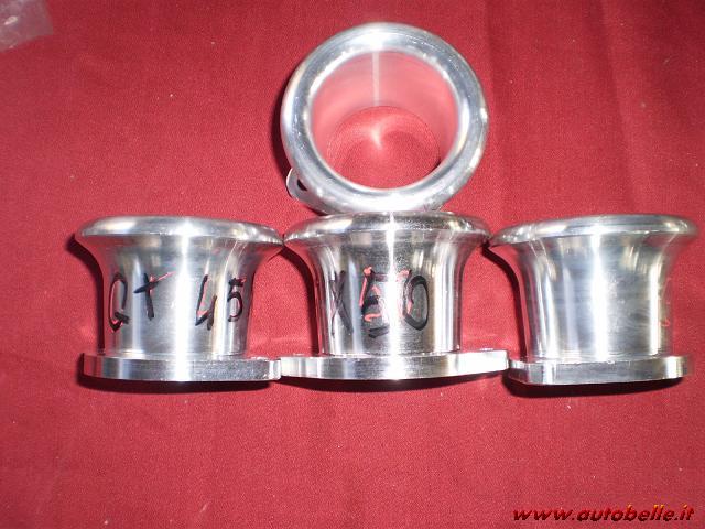

  17. bellissimo lavoro, ma ti posso dare un consiglio?! La strombatura deve finire ancora più ricurva, come se facesse il ricciolo verso fuori ed indietro. Tipo così: Io quando strombai un pò di carburatori notai sempre un miglior rendimento ai bassi ed una variazione della carburazione, il più delle volte mi si ingrassava
