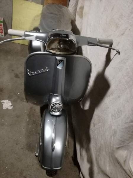

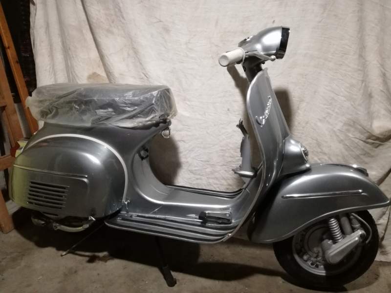

  5. vediamo se ci sono riuscito questa e la vespa in questione…

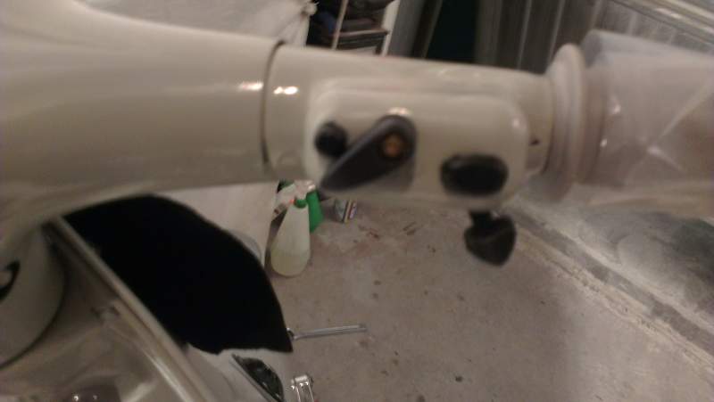

  7. Credo di essere giunto alla conclusione che mi hanno dato il devio luci sbagliato ........ ma se qualcuno ha la possibilita di mandarmi un foto del devio luci giusto mi toglierebbe ogni dubbio. Grazie attendo

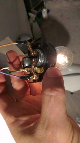

  8. Ecco ho fatto un po di prove....... Il giallo azzurro sul 3 Il bianco sul 4 Il nero sull 1 Marrone sul 6 Viola sul 7 Rosso sulla M Il verde e scollegato...... le lampadine vanno tutte bene e hanno un funzionamento corretto........ Poi ho provato a ponticellare il verde dai cavi che arrivano al devio luci direttamente sul tasto abbagliante anabagliate e come per magia funziona tutto perfettamente. Il problema e che non posso fissare il verde sul tasto e nelle 4 posizioni vuote che ci sono le ho provate tutte ma niente. - - - messaggi uniti in automatico dal sistema - - - Aggiungo il devio luci e l'impianto eletrico sono nuovi....... possibile che il devio sia sbagliato o abbia un corto????? Non riesco a caricare le foto qualcuno me ne puo mettere una del devio giusto....... grazie attendo

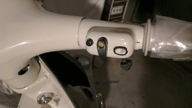

  9. buon giorno a tutti ho finito il restauro della mia sprint 1969…….. tutto perfetto tranne la lampadina abbagliante / anabbagliante che non vuole sapere di accendersi. qualcuno sa dirmi dove puo essere il problema????? - - - post uniti in automatico dal sistema - - - [ATTACH=CONFIG]165876[/ATTACH]la vespa e questa . il devio luci pensando fosse quello il problema l'ho acquistato nuovo lampadine controllate con il tester tutte apposto faro dietro funziona luce citta e stop, clacson funziona e davanti funziona sempre la luce citta e non da segni di vita la lampadina grossa abbagliante
