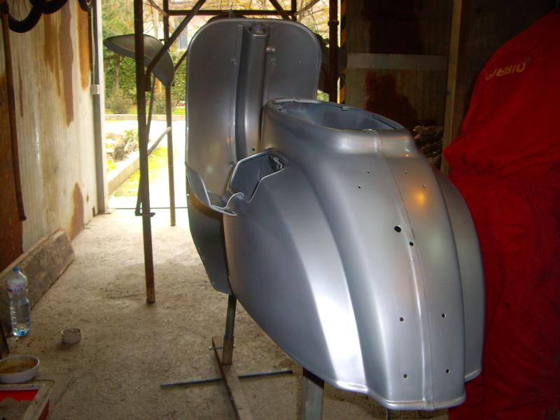

  1. Posto alcune foto di come era e come è adesso avventuta la vernigiatura. La vespa in origine era blu marine, ma siccome ne ho già un'altra blu marine abbiamo deciso chiaro di luna.
  2. Ragazzi io non volevo criticare simone, anzi sono contentissimo che è un gran restauratore di vespa. Io ho solo detto il mio metodo e basta.
  3. Con la vernige si dà anche il catalizzatore , come spiegato, per evitare che cadendo delle goccie di benzina sulla carrozzeria si macchi e diventi opaca. Ragazzi tutte le 9 vespe che ho sono state restaurate seguendo questo metodo e la prima et3 restaurata nel 2001 ancora è perfetta di carrozzeria. Poi ognuno ha il suo metodo e questo lo può ritenere più o meno giusto. Poi il termine cagata è come un'offesa, uno può dire è meno giusto o più giusto come detto sopra non è una cagata.
  4. Ragazzi io ho vari post in giro per il sito, dove si vedono le vespa di famiglia tutte restaurate da mio padre. Lui fà queste operazioni: appena prese smontaggio completo di tutte le componenti e si fanno delle saldature se ci sono da fare e si cerca di molare le saldature per farle diventare lisce e si rimandano le eventuali bozze; se la vernice non è rovinata si liscia e si dà il fondo, altrimenti se c'è ruggine si elimina la ruggine e si dà una passata di ferox a spruzzo per bloccare la ruggine e poi asciugato il ferox si dà il fondo; si dà lo stucco e si liscia il tutto con carta non grossa; si ridà una mano di fondo apossilico e si liscia con carta finissima e acqua; vernigiatura con catalizzatore (che protegge la vernige da macchie di opaco lasciate da gocce di miscela) per evitare brutte sorprese in futuro.
