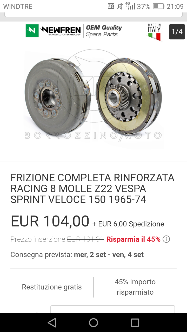

  21. Ho trovato questa:
  22. Tanto in settimana chiuderà il motore. Provo e vediamo. Anche perché non penso che abbia aperto il motore per restutuirmi la vespa con il medesimo problema. Sicuro che non vede un centesimo se non risolve definitivamente.
