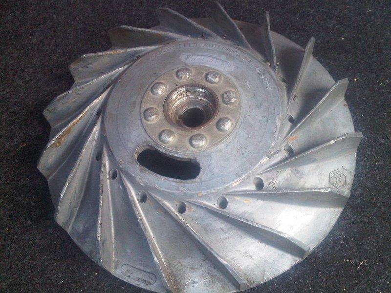

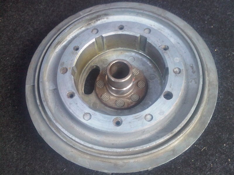

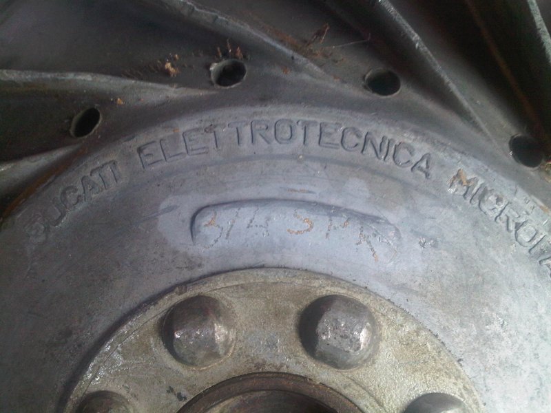

  5. Ragazzi ne ho trovato un onch'io in garage, ma non so di che vespa è il suo statore è a puntine, quindi posso supporre che sia di un px a puntine, ma di che anno ... ? Riesumiamo questo post? Posto foto
