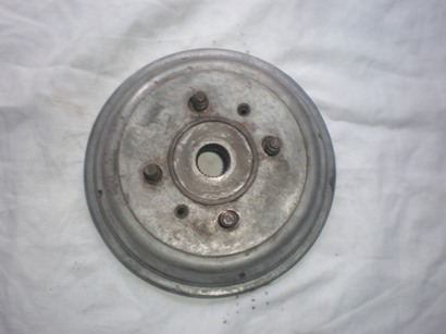

  15. ok, l'ho ben pulito, ha i segni del tempo ma è bello così.. Grazie!
