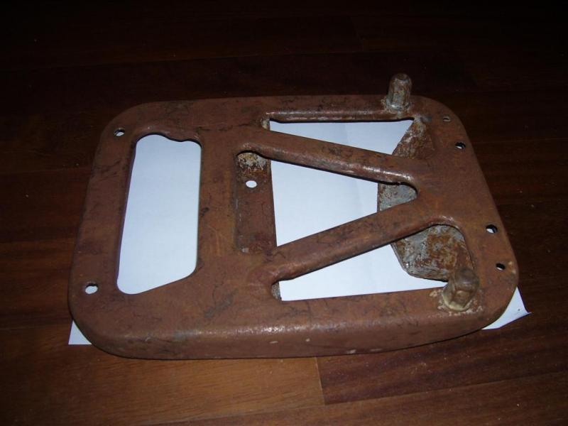

  10. bo.....a vederle a mia sembra messa peggio.....quella blu è proprio bella ma io per tenerla così avrei dovuto dare più di una pennellatina qua e la.... Poi aveva anche segni di scivolate sui cofani....il parafango anteriore era ammaccato sempre per una scivolata....la ruota dietro, come già detto, è inondata di ruggine........il fatto è che mi sarebbe venuta una vespa bicolore! Cmq cioè io sono per il conservato.....io terrò le mie manopole benne consumate, i miei listelli belli stortini, i miei fregi cofano legg ammaccati, contakm ingiallito, faro dietro con cromatura ormai un pò brunita.....ma la verniciatura....la vorrei uniforme.....non con pezzi verniciati nuovi e altri ritoccati.... Va beh...cmq le domande che mi assillano ora sono: Posso mettere le gomme con la striscia bianca o l'FMI non lo permette? Il bordoscudo io l'ho staccato, senza stortarlo troppo, è recuperabile? Che buchi devo eliminare dal portapacchi? (contando che in futuro di dovrò mettere il sellino passeggero)

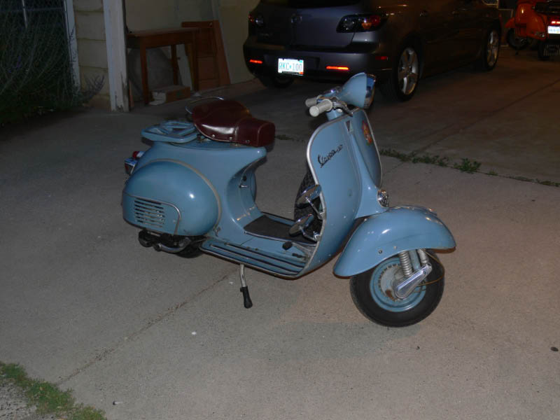

  13. Hai ragione!! A volte sembra azzurro e a volte blu......dipende dalla luce! Cmq ti è venuta proprio una favola guarda.....hai cambiato tutto tutto vedo! Invece io tutte le parti recuperabili vorrei tenerle.....come listelli pedana fregi laterali manopole e bordo scudo se possibile... Domanda....te la sei fatta tutta tu o l'hai data in mano a carroziere e meccanico?

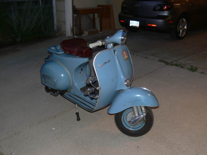

  17. ciao! Grazie, spero che torni bella come la tua! Ma io dalle foto vedo che la tua è blu mentre la mia è azzurra.....sarà la tua foto scura oppure è la mia strascolorita?? Cmq prima faccio sabbiare la marmitta poi ti leggerò il numero di omologazione.........come dici tu.....sperando sia l'originale!

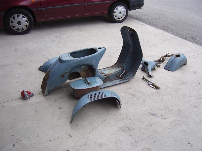

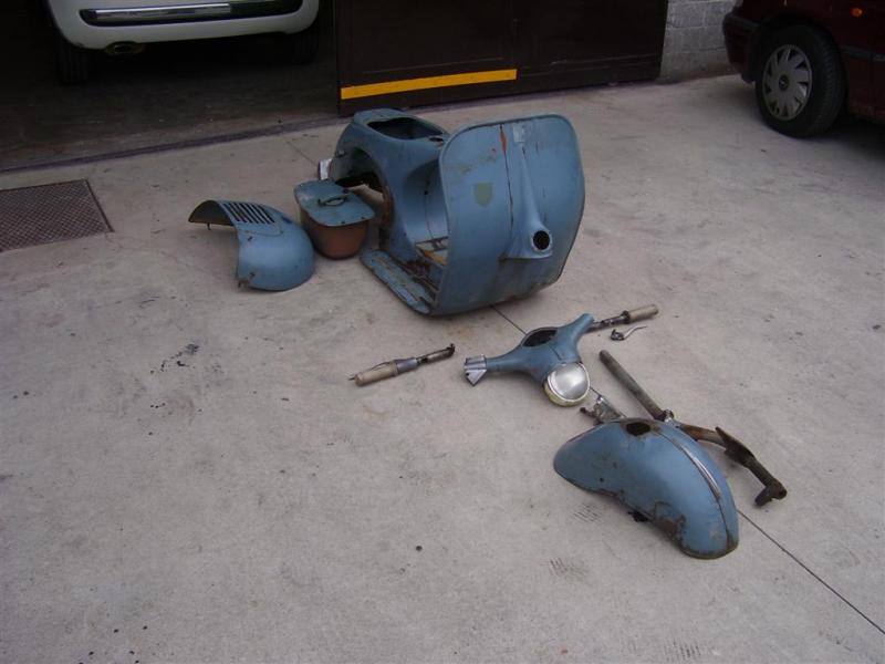

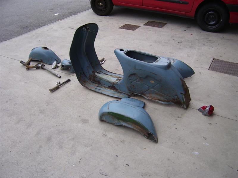

  23. Ok alla fine sono riuscito a togliere il pernino e sfilare il pedale del freno!! Oggi ho definitivamente finito di togliere tutti i fronzoli cablaggi e guaine dalla vespa e direi che è pronta per la sabbiatura! Ho scoperto che alcuni simpatici topolini si sono sgranocchiati i fili del filo del freno a pedale.......mi scoccia ricomprare tutto il cablaggio magari ginterò, saldandoli, solo i 2 fili smangiati poichè tutti gli altri sono in ottime condizioni. L'esterno del serbatoio ho deciso di non sabbiarlo perchè è ancora "bello" ma mi chiedo.....come faccio a togliere tutta la ruggine all'interno?? Ora metto le foto di tuuuuuuutta la vespa smembrata!
