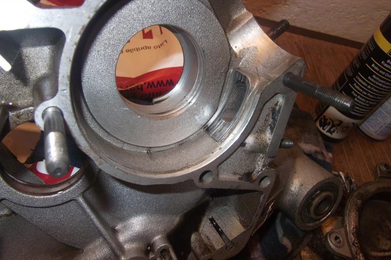

  1. ...aprendo il motore per un restauro ho scoperto sia la valvola che l'albero abbastanza rigati. (era tutto originale e mai aperto da più di 30 anni). Ora mi sono fatto 2 conti e dato che avevo intenzione di prendere un 75 polini, per avere un pò di spunto in più, non ritengo necessario rifare la valvola, ma bypasserei con un collettore lamellare. Mi potreste dire se questa configurazione potrebbe andare bene (non mi interessa raggiungere velocità assurde, ma solo andare un pò di più del 50cc che c'era prima): - Carburatore 16/16; - Collettore lamellare 16; - Gt polini 75; - Albero mazzucchelli (ma quale, anticipato??? e che misura???) - Marmitta padellino. Fatemi sapere e perdonate la mia ignoranza:Ave_2::Ave_2:

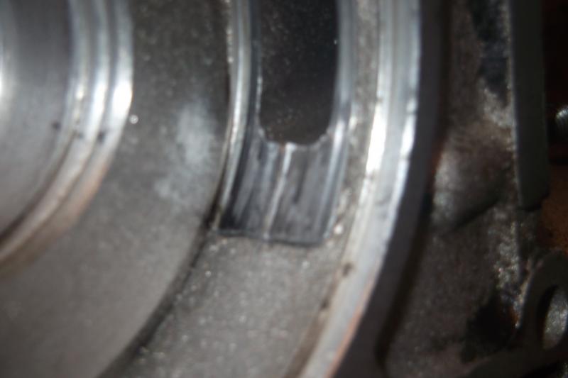

  2. Cari, la situazione è questa: vespa 50r 1981 originale (mai aperta), smontandola per un restauro mi trovo un pezzo di alluminio nella valvola che una volta tolto lascia un solco profondo 1,5mm (centrale) come da foto: - Cosa si fa in questi casi??? C'è qualcuno che può rettificarla (qui a trento mi hanno risposto di no)??? Contattatemi anche in mp, posso spedire se è il caso, e se non chiedete una cifra da capogiro!!! - All'occorrenza, volevo dirvi che mi piacerebbe montare un polini 75, lasciare il carburatore originale 16.10 e albero mazzucchelli anticipato. Solo per dare un pò di brio. - Ho sentito di qualcuno che per ovviare il problema di rettifica, monta il lamellare, ma questo significherebbe cambiare il carburatore con minimo un 16.16 se ancora lo fanno. Grazie a tutti come sempre

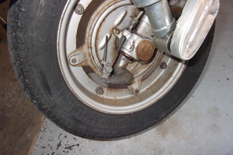

  3. Cari, vorrei restaurare il tamburo (vedi foto anche se da dietro) della mia vespa 50r. Il tamburo in questione presente delle zone arrugginite, come è possibile vedere sul retro dello stesso nella foto che ho postato. Secondo voi quale delle opzioni seguenti utilizzareste: 1 - Spazzolare con spazzola d'ottone, e poi verniciare direttamente con il 983; 2 - Sverniciare con sverniciatore, spazzola d'ottone e po verniciare??? C'è una strada alternativa (non voglio sabbiare)??? E poi, il tamburo che se non erro è in ghisa, necessita di un fondo prima della verniciatura???? Se potete aiutarmi anche con i cerchi ho lo stesso problema. Grazie a tutti
