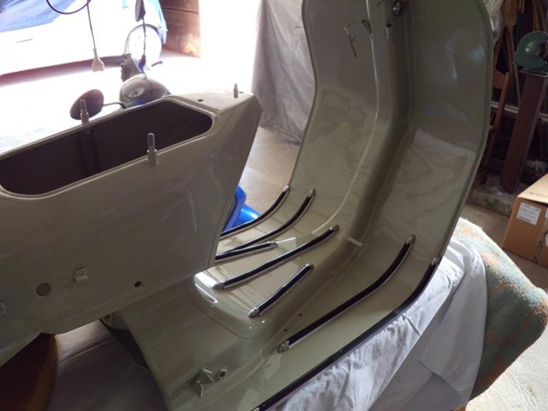

  3. scusa non avevo capito bene. prova a vedere queste. in pratica c'è un bullone saldato che fuoriesce, ed un foro.

  11. scusate ragazzi, sto smontando una vn1t x la sabbiatura. sono perplesso x una testa di un bullone che rimane esterna sul telaio... in pratica, fissa la leva sotto telaio x il movimento del bandone lato motore. deve sporgere cosi?
  12. grazie! non avevo capito che quel perno si togliesse!
