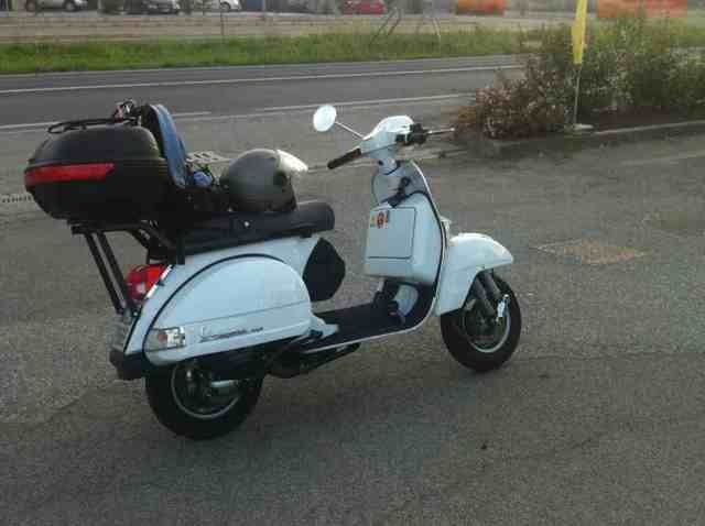

    Staffa portapacchi px
    Ottimo lavoro, è proprio come pensavo di fare io.. Perô le staffesui bulloni targa le metterei. Tienici aggiornati!
    E' anche quella originale piaggio, si sono messi a farla con il nuovo PX..ma credo costi uno sproposito!

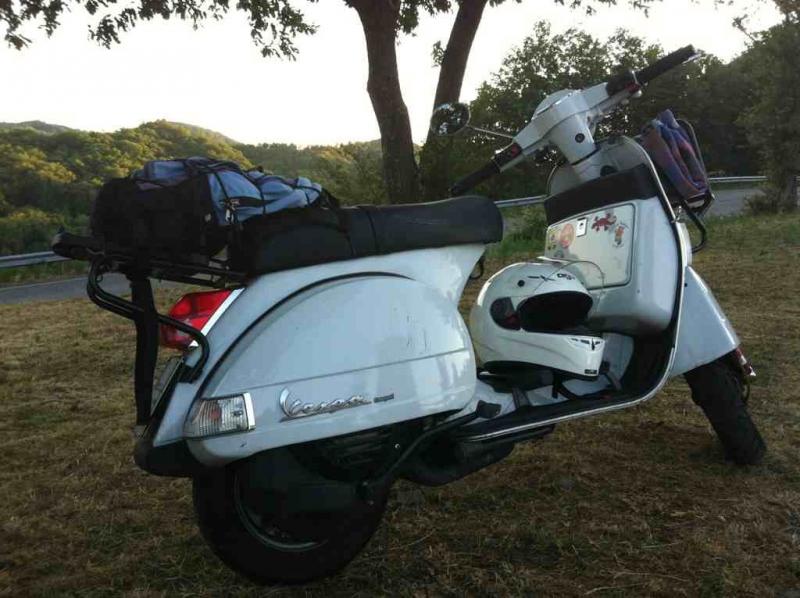

    Sono passato al Faco, quello classico un pó inclinato..è ottimo perchè scarica il peso nei punti giusti, tiene basso il baricentro e non copre lo stop. Poi con il poggiaschiena è diventato perfetto anche per il passeggero. L'ho rinforzata per precauzione, l'attacco alla serratura sella non mi rassicurava e lo faceva oscillare troppo, ciao!
    L'ho avuta anch'io per tanto tempo.. È ottima ma da un pó fastidio alle gambe a lungo andare. Se usi un bauletto piccolo va bene, altrimenti per bauloni 40-50 litri va rinforzata..ecco come avevo fatto io: L'ho cambiata perchè alzava troppo il baricentro e sono passato al Faco..non auguro a nessuno di forare agli 80 con 10-15 kg di carico su quella piastra!!
  9. Si anch'io faco, è ottimo e impedisce al centrale di fare danni alla pedana col tempo!
