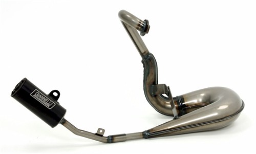

Buongiorno a tutti. Ho un dubbio sulle attuali prestazioni della mia vespetta, e per tanto chiedo il vostro preziosissimo aiuto. L'anno scorso ho rinfrescato la configurazione della mia Pk 50 S con i seguenti componenti: - G.T. 130 Polini testa racing - travasi dei carter lavorati, valvola originale. - Albero motore anticipato Pinasco - carb. 19.19 con filtro polini air box e getto max intorno ai 90 (non ricordo bene...) - frizione 4 dischi molla rinforzata - rapporti 27/69 - volano originale e alleggerito al tornio a 1,8 kg - accensione originale - serie completa nuova di cuscinetti vari. - anticipo 17° - marmitta giannelli "a serpentone" nuova come da foto seguente. Ho preferito questa perchè mi da modo di mantenere la ruota di scorta. Con la prima e la seconda marcia la vespa va da dio, ma quando metto la terza dalla metà in poi dell'erogazione sembra come imballarsi e non esprimere l'erogazione fino in fondo, mi sembra cioè che non riesca ad "esprimersi" quasi come se tappasse. Metto la quarta e viaggia come speravo che potesse fare quando ho pensato alla configurazione. Ultimamente però mi sono venuti dei dubbi sulla marmitta, nel senso che forse è lei che potrebbe tappare, così come sul carburatore, ho pensato ad un 24 perchè forse il 19 potesse essere insufficiente. Che ne dite? come potrei migliorare e permette anche alla terza di "cantare"?? Grazie in anticipo.

io sulla mia ho il 19 senza filtro metallico interno e con l'air box polini con tutti e 5 i buchi aperti, però come getto sono intorno al 100. Una stupidaggine: hai montato bene la guarnizione tra scarico cilindro e marmitta? non è che è messa male accidentalmente e ti copre parte dello scarico??? Io tempo fà trovai questa brutta sorpresa....
Io penso che sia un problema di carburazione, che filtro aria hai? La marmitta è nuova o usata (e quindi magari tappata)??
