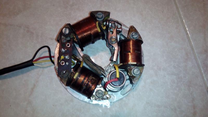

Ciao, ho visto che l'inserzione è terminata a 140 €, è davvero uno sproposito per uno statore. Come chiesto ti metto una foto del mio statore, la mia è una SS con batteria è il numero di motore è 0039XX. -

Confrontando con il statore originale della mia SS con batteria (attualmente smontato) quello in vendita ha diversi dettagli diversi sopratutto sul ponte, il mio è rettangolare è i fili partono tutti dalla parte inferiore mentre quello del inserzione ha un lato più arrotondato e sulla parte superiore partono tre fili, dalle foto si vede chiaramente che lo statore è a 5 fili. -

Ciao, la differenza sostanziale tra i due motori è che il statore del motore con batteria ha 4 fili mentre quello senza ne ha 5. La soluzione più semplice sarebbe smontare lo statore dal vecchio motore e montarlo sul nuovo cosi avresti tutti i fili che ti servono. -
