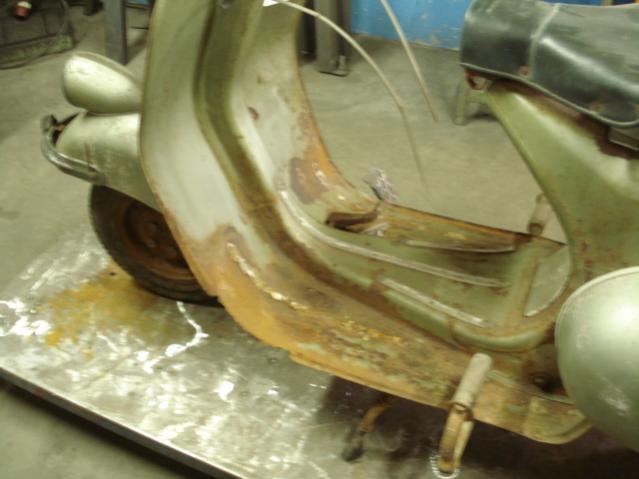

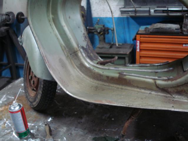

  2. per scelta personale inizio con la ricostruzione della semipedana sinistra... tagliamo la zona evidentemente marcia,e andiamo saldare la nuova lamiera precedentemente bordata.... solitamente spruzzo un pò di fondo rosso che poi vado a bruciare per creare un effetto invecchiato...in un secondo tempo vado a verniciare la zona con del colora fatto a campione... che poi andrà invecchiata a dovere... la fase più noiosa è raggiungere la tonalità del colore esatta considerando che durante la fase di invecchiamento il colore fatto a campione è destinato a cambiare...

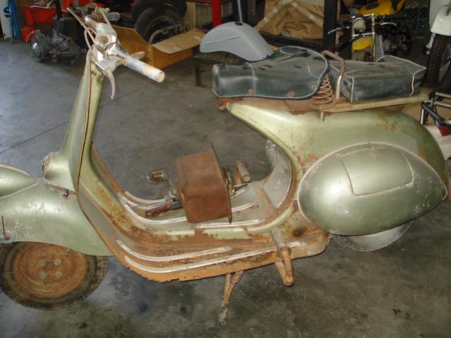

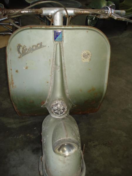

  3. ......... proviamo a fare un lifting a questa nonnina!!!! la vespa si presenta abbastanza bene e con un buon 70/80% di vernice... proveremo a ripulire per quanto sia possibile,e sotto espressa richiesta del proprietario a ridare della vernice nei punti dove manca.... io personalmente non amo ridare colore dove il tempo ha lavorato... ma ogniuno interpreta il restauro conservativo come meglio crede...

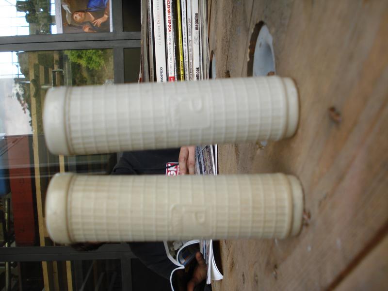

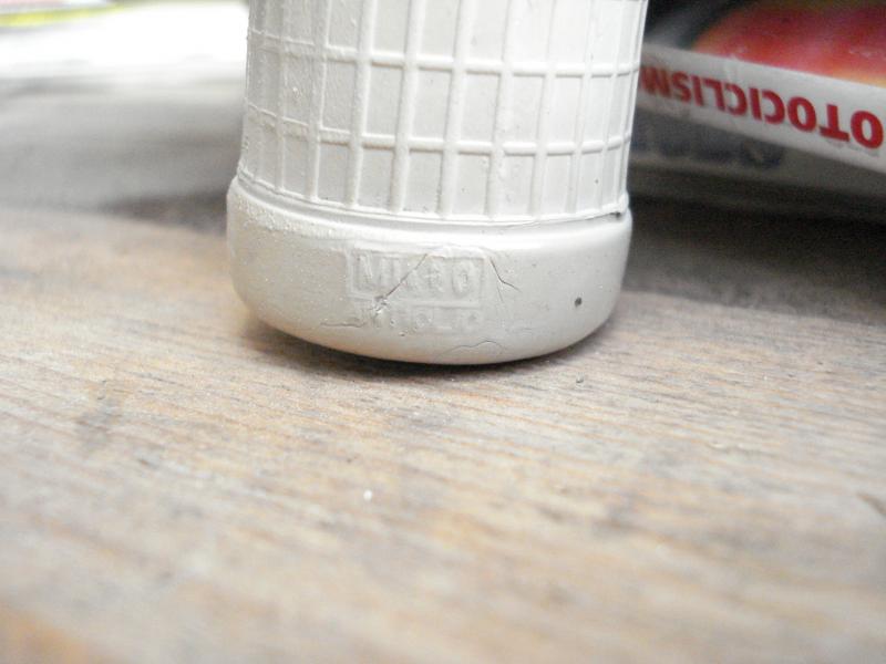

  8. ciao a tutti!!!! ho trovato queste manopole e volevo chiedervi se ne sapete qualcosa... io non ne ho mai viste di uguali... dovrebbero essere originali visto la scritta e lo stemma ufficiale piaggio!!! sicuramente sono del periodo 48/57 e sopra cè scritto il nome della ditta che le ha costruite e cè scritto "ANTIOLIO" :mah: rimango in attesa di qualche risposta...

    ......la vespa è già sotto ai ferri!!!! se non mi fanno arrabbiare vi mostrerò il restauro passo passo.... intanto due fotine!!!
