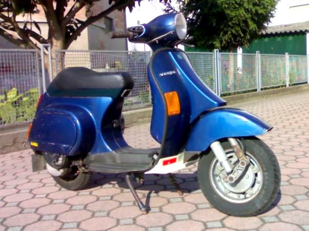

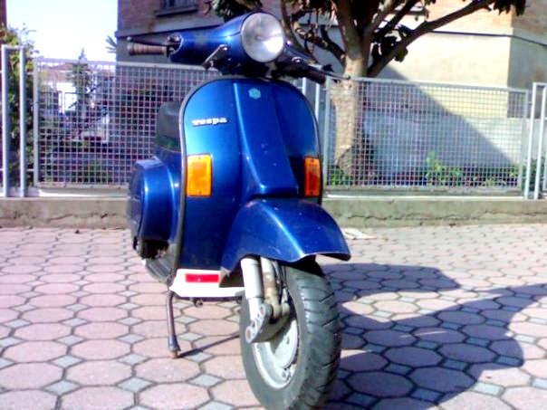

  10. Questa è la mia 50V che mi ha scarrozzato in lungo e in largo durante la mia fanciullezza. Dopo 10 anni di letargo, ho deciso di rimetterla in strada!
