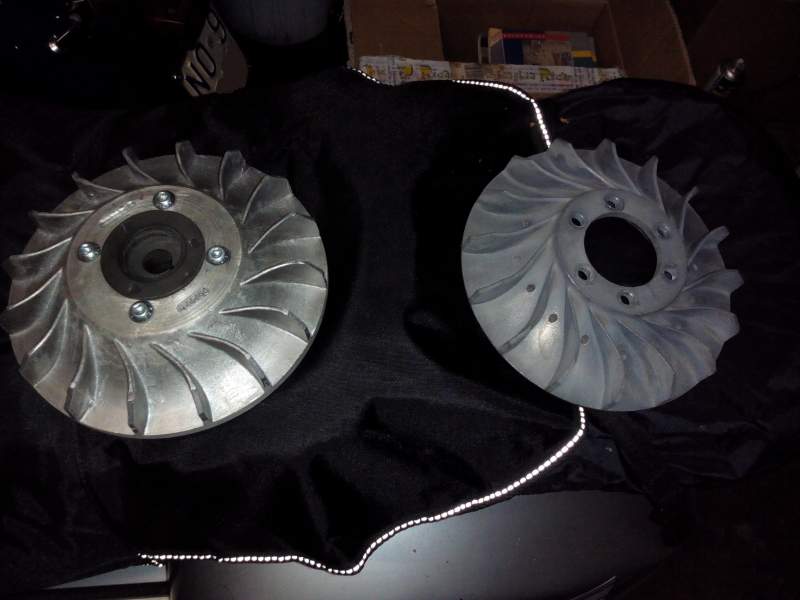

    Io l'accensione Parmakit ce l'ho già e il volano pesa all'incirca come l'originale. Ho montato una ventola in lega d'alluminio che ho fatto in fonderia usando un modello molto simile all'originale, per cui non impatterà né visivamente né dal punto di vista del raffreddamento, ecco qua un paio di foto per confronto: Il lavoro alla Femsa sinceramente non me la sento di farlo da solo, sono piuttosto imbranato e non saprei da dove cominciare... Comunque nessuno ha notato i dettagli... non è la solita sabbiatura....

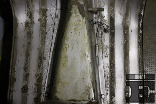

    Hmm probabilmente i colori delle foto ingannano. Non è ruggine, è polvere: la vespa è uscita oggi dal trattamento qua si vede meglio quel che intendo dire: Ah dimenticavo: secondo il mio carrozziere, la pedana si ripara senza problemi. A me sembra un po' un groviera, quasi quasi gliela faccio cambiare (così paralizza eventuale ruggine nel tunnel centrale). Voi cosa fareste?

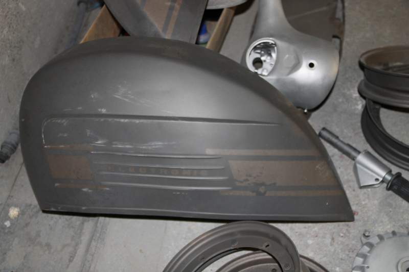

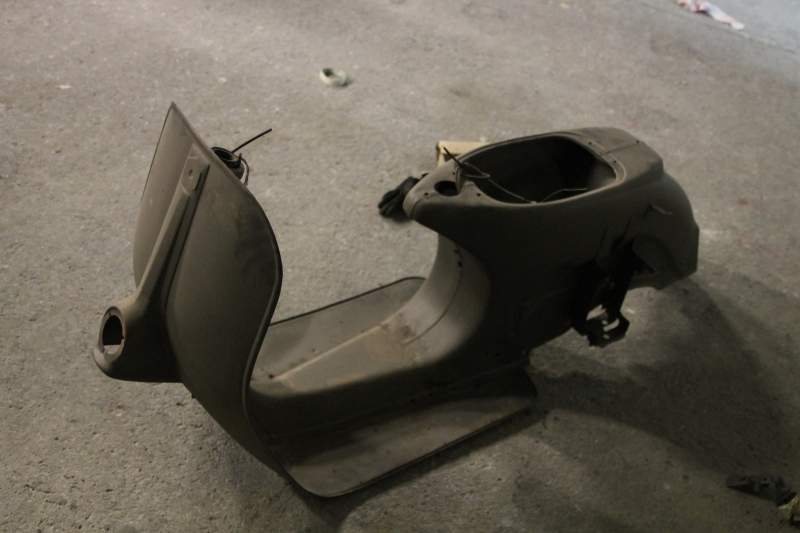

    Il rosso lacca c'era anche nel 1973 Vespa ritirata oggi dalla sabbiatura, che ve ne pare...?

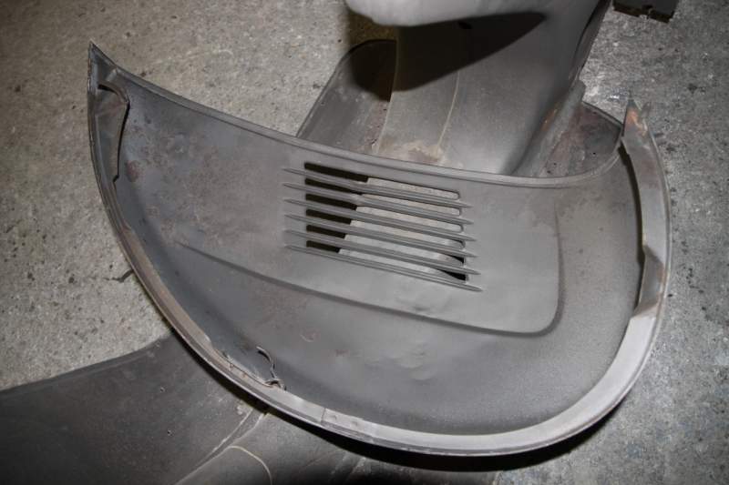

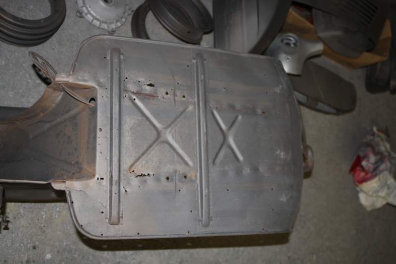

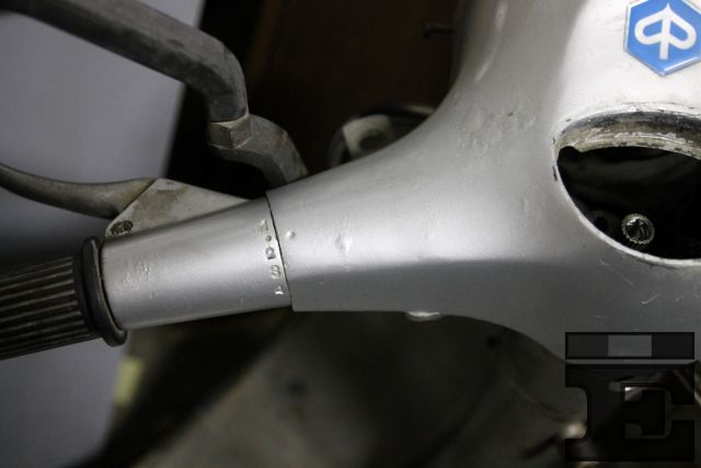

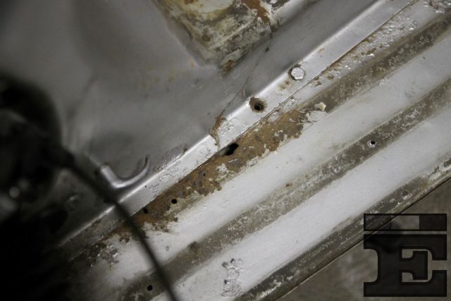

    Dubito che quella del tuo amico sia del 1973... GE14 è più vecchio, 1976-77 direi... COMUNQUE ecco qualche foto in più... si notano le bolle del manubrio, che ha preso molta umidità; i kg di stucco dato sul parafango (le viti erano annegate dentro) e le condizioni delle pedane

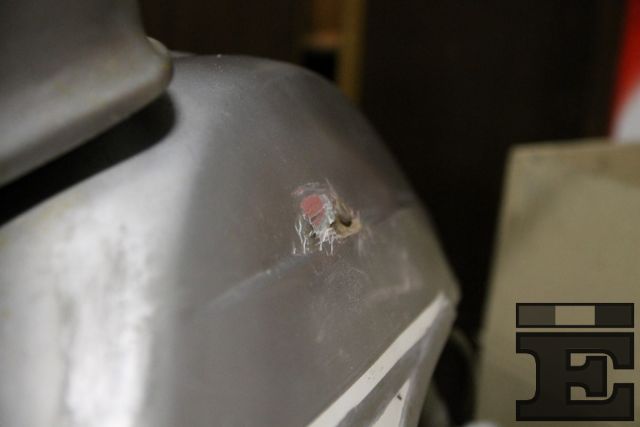

    Purtroppo qualcuno ha ben pensato di ritoccare il grigio (che è chiaro di luna, in polaris è molto più scuro) in malo modo: i ritocchi tra l'altro sono stati effettuati anche sopra a zone rugginose, creando una barriera che ha permesso alla ruggine di scavare nella lamiera. Sulle pedane ci sono due punti, fortunatamente di diametro inferiore al cm, dove la ruggine è passante, e uno di questi è sopra ad uno dei rinforzi. Una volta sabbiata ne parlerò col carrozziere sul dafarsi. Se riesco, dopo aggiungo qualche foto

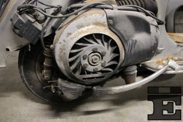

    Ma si, con calma proverò anche a sistemare la femsa che ha tutti i cavi marci. Ho già controllato i valori ohmici e uno è zero, mi pare sia la resistenza. La parmakit funziona davvero benissimo ed eroga anche una bella corrente: in questo modo posso montare una lampada alogena bella potente sull'anteriore e quindi avere una discreta luce.

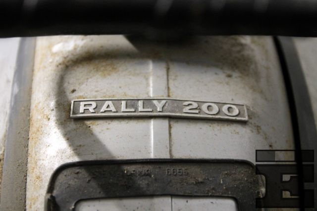

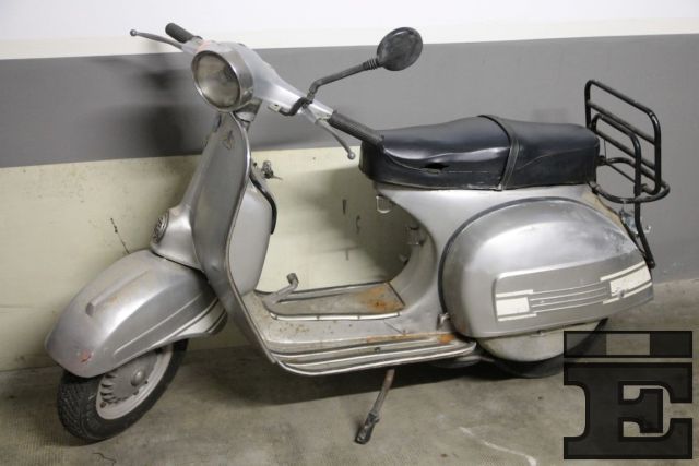

    Ecco qua la nuova arrivata vespa rally 200 anno 1973 (femsatronic) purtroppo la vernice è stata ritoccata in malo modo, inoltre sulla pedana c'è della ruggine passante quindi bisogna intervenire. Il motore verrà rifatto da zero, purtroppo la Femsa non dà scintilla e siccome non ho voglia di tribularci su e voglio mantenere il migliore albero Piaggio, ci metterò una Parmakit opportunamente sistemata vi piace? la farò rosso lacca.
