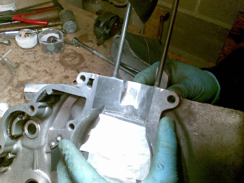

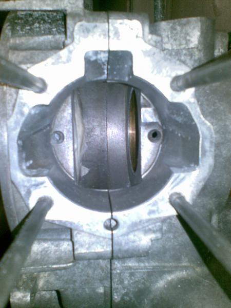

  6. Ecco le foto, si vede la mano del "chirurgo" mentre opera i miei carter, io ero dietro in attesa come un paparino in attesa del suo bebè... Grazie ancora ad Anto
  7. Piccolo aggiornamento: ieri pomeriggio grazie ad AntoVnb4, che ringrazio ancora una volta (e non mi stancherò mai di farlo) abbiamo fatto un altro piccolo passo avanti: mi ha fatto la lavorazione dei travasi e della valvola per ospitare un GT Polini 177.... Adesso dovrò solo lisciare un altro pò le zone lavorate, poi prendere un bell'albero mazzucchelli da mattere su. Che ne dite l'AMT 132 corsa 57 potrebbe andare bene? Ho pure abusato di lui facendomi chiudere un parastrappi che sotto le mie grinfie avrebbe fatto ben altra fine... per la felicità del ricambista Prima di andare via come per incanto ho potuto vedere la "quasi" gemella della mia sprint veloce, azzurra, bellissima, stupenda, non ci sono parole per descriverla... certo la sua è azzurra ma ragazzi... per me non ce n'è: lo sprint veloce è lo sprint veloce, ho detto tutto

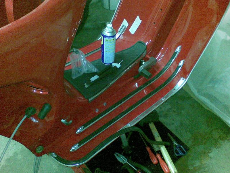

  12. Montaggio strisce pedane in corso, la ribattinatrice è una bomba...

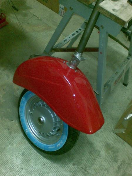

  13. Ho raccontato la scena a Paki ieri, che è passato a trovarmi in garage... Lo ringrazio pubblicamente per l'aiuto ed il supporto morale datomi ieri nel rimontaggio della forcella... Vi mostro il lato buono, l'altro è meglio stendere un velo pietoso, ma rimedierò... A proposito vi presento anche la special fresca di carrozziere che ho ritirato ieri...
