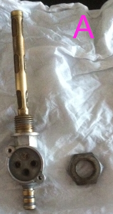

Ciao Marben, intanto grazie per la celere risposta. Il rubinetto smontato è quello in foto (A e B) è un dell'Orto, con cannula in ottone. Cosa ne dici?.
Ciao a tutti, qualcuno forse ha già inciampato sulla questione rubinetto benzina. Ho solo un problema, visto che i ricambi si trovano: il mio rubinetto è "tutto in linea" verticale, senza alcun vasetto; l'ho trovato su "lavespadue" a 50 euro, ma è indicato come adatto alla serie vna...quello che propongono per la vba1t è quello con vasetto (in vetro o metallo) sottostante e attacco tubo benzina sul lato...il mio l'attacco benzina ce l'ha sotto...inoltre l'originale ha filtro a cannuccia superiore con struttura in ottone, mentre quello della vna (che sembra identico) ha filtro a cannuccia ma in plastica e sembra dalle foto, più corto.. Ora, dato che sto smadonnando con la ruggine del serbatoio, potete dirmi se quello della vna è effettivamente il mio e se va bene anche con la cannuccia più corta? Grazie a tutti
