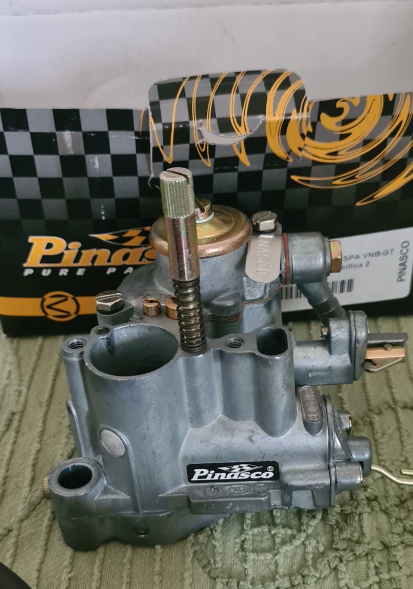

  1. Aggiorno la discussione... Dopo innumerevoli tentativi di risolvere il problema del buco di alimentazione dopo una tirata a regimi elevati, siamo arrivati a capire che il problema era il carburatore (avevo provato getti - filtri - anticipo - candele - cilindri diversi ecc.) Ora ho montato il 24/24 con getto del massimo 122 e ora va decisamente meglio. Devo ancora allargare il carter (perdonatemi se il linguaggio non è troppo tecnico) poi credo che il problema sarà definitivamente risolto. Domenica scorsa ho fatto ca 70km per testarla e sono piuttosto soddisfatto, 105kmh da gps su quel tipo di Vespa sono anche troppi ma va bene così. Alla fine del giro ho guardato la candela ed era piuttosto nera...me l'aspettavo diversa e ho notato che in città a regimi bassi tende un pochino ad ingolfarsi (strattona un po'). Potrebbe essere che ho prudenzialmente fatto miscela grassa al 3% oppure devo intervenire sulla carburazione ??

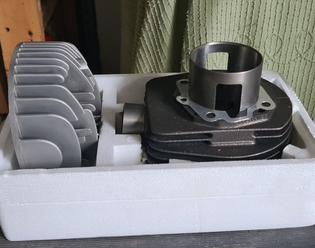

  2. Sono arrivato alla fine dell'opera. Ho montato 177 polini, albero Pinasco anticipato, carburatore 20/20, frizione rinforzata, rapporti allungati, accensione elettronica Flytech, padella Polini. Ora devo fare la carburazione. X il getto del minimo ho lasciato originale 48/160 x il massimo ho usato il 108 originale sul carburatore era 96. L ho provata e la potenza c"e ma ai medi regimi gira male e strattona, l erogazione non è regolare. Se poi accelero a fondo sale bene di giri ma se mollo e riprendo non sale bene e sembra mancare e sembra che si spenga...dopo qualche incertezza riprende. Potrebbe essere un problema al getto del minimo visto che al massimo gira bene ?? Che consigli mi potete dare ??

  7. Mi sono arrivati i pezzi per l'elaborazione della mia VBB1T del 1961. 1) Cilindro Pinasco in ghisa 2 travasi 177cc 2) Carburatore 20/20 3) Albero anticipato Pinasco 4) Frizione rinforzata 5) Ganasce Pro Race Otre a questo ho preso tutte le guanizioni, i cuscinetti e i paraolio nuovi. Prima domanda....la testa originale ha la candela in alto, quella che ho ordinato ha la candela centrale (non ho guardato prima di fare l'ordine) per cui la cuffia non calza bene. Secondo voi esiste una cuffia in metallo con candela centrale per la VBB1T Seconda domanda, mettendo la candela centrale la scocca si chiude bene lo stesso o ci sono problemi. Terza domanda, vorrei montare una SIP Road 3.0 o 2.0, secondo voi le posso montare senza problemi o sono necessarie delle modifiche (tipo spostamento cavalletto) ?? Quarta domanda, devo cambiare i rapporti e allungarli ?? Visto quello che monterò, secondo la vs. esperienza che incremento di prestazioni mi posso attendere ?? (provata con GPS prima della cura faceva 75kmh) Grazie.
