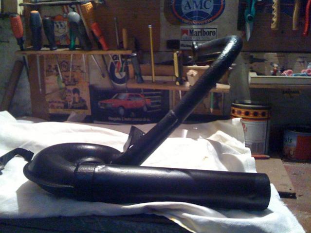

Pistone montato con la freccia allo scarico,quindi correttamente:lol:Oggi per esclusione ho provato a smontare il silenziatore della marmitta (CANNONE POLINI,chi la conosce può capire:lol:),beh rimontato dopo una battitura (è uscita della fuliggine).....la vespa è partita a mezzo colpo salendo di giri correttamente:lol:.Adesso quindi sembra TUTTO RISOLTO,IL MOTORE GIRA BENISSIMO,però resta il dubbio marmitta...forse è intasata?!?!?Comunque io nella camera dell'albero motore c'avevo spruzzato abbastanza svitol,forse era quello che impediva al motore di bruciare la benza??Comunque la vespa sale bene di giri,unica pecca è il minimo,dopo dieci minuti,tende a perdere giri insomma è un pò irregolare,accellerando si schiarisce di molto,forse è colpa della doppia aspirazione?!??!?getti?adesso monto un 82 di max,forse sono magro..... -

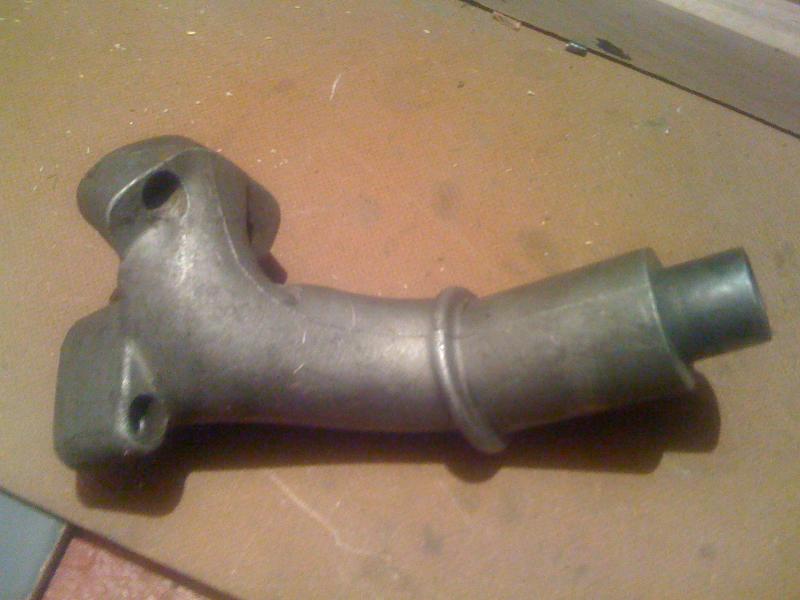

Sto finendo il blocco della mia special con il 130 polini DA.Come marmitta dovrei montarci la POLINI CANNONE che già sono riuscito a trovare.Però provandola il collettore non combacia al cilindro,ovvero ha un altra inclinazione.Quindi non so come fare per il montaggio,forse è per cilindri corsa corta,ma posso modificarla??Qualcuno ha provato questa marmitta,il sound com'è??rumorosa come la proma?infatti se troppo rumorosa non la metto per niente,già c'ho il 130,non voglio dare troppo nell'occhio:roll: le foto con lo schema del montaggio e relativo problema -

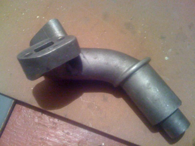

Innanzitutto il collettore per il doppia che ho mostrato in foto è quello suo originale.Infatti si tratta di cilindro e collettore prima serie,primi anni 80.Volevo solo sapere se qualcuno l'aveva provato,quindi solamente per un consiglio.Comunque ho acquistato un collettore per doppia lamellare nuovo con pacco lamellare per non avere problemi:lol:
Questo è il collettore lamellare,d'accordo.Io,invece c'ho un altro modello,senza lamelle,che sicurmente è quello suo,perchè il mio gt è il primo modello.Comunque dalle foto,il collettore lamellare sembra che non sia proprio uguale,specialmente l'attacco al cilindro,quindi è da verificare la compatibilità.Sto pensando di chiudere le doppia aspirazione e tenerla in mono,per evitare problemi.Per le prestazioni,qualcosa in meno non è poi tanto importante,ho sempre un bel 130.Chiudendo l'aspirazione al cilindro perdo in affidabilità???ho letto in rete alcuni post sui 121 pinasco,che nascevano con questo collettore (o molto simile) e davano problemi a minimo....
No il cilindro è sicuramente doppia aspirazione,le foto le faccio in settimana,ma è doppia,perchè ha l'attacco al cilindro.
Ok,quindi devo fare delle foto,io sono sicuro che sia quello,perchè l'ho provato per vedere se combaciava,adesso resta il problema di come può andare e come montarlo..infatti io non ho guarnizioni e viti.
Eh adesso non ce l'ho..dovrei farle:azz:quindi non serve il bicchierino sul collettore???va bene montarlo così?servono le viti a brucola?elimino quindi i prigionieri originali del collettore 16/10?

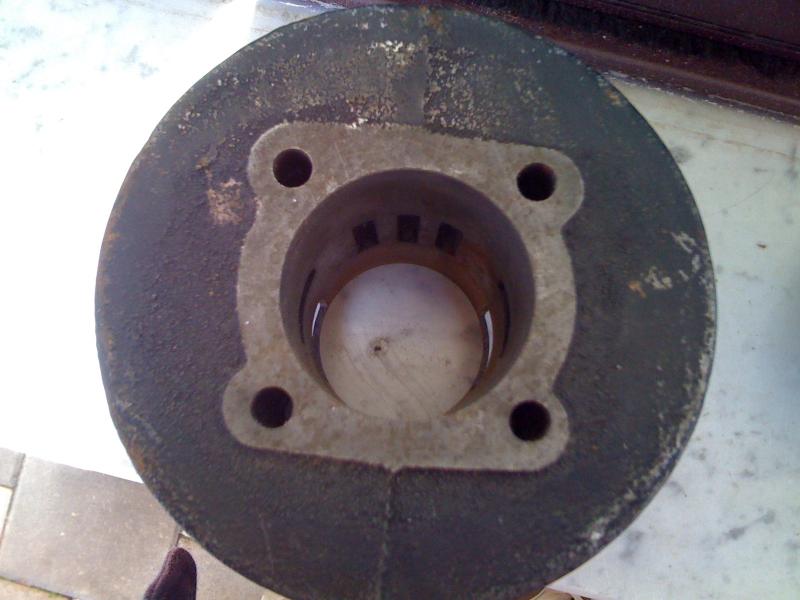

Ecco le foto del cilindro,quindi sputerebbe benzina dal filtro dell'aria?mi può imbrattare tutto il pozzetto?che sarebbe un erogazione più lineare?posso avere anche dei problemi a minimo?stavo pensando di chiudere la doppia aspirazione e di metterci un collettore normale dell'et3.Però sono curioso,è da provare..secondo me.per adesso finisco il blocco,però se qualcuno di voi che già l'ha provato,mi poteva dire qualcosa in più:-)Al massimo tappo la doppia aspirazione e ci metto un collettore normale da 19,forse avrei meno rogne,un calo delle prestazioni,beh non è un problema,l'importante è non perdere in affidabilità.Il collettore è lo stesso del 102?ho trovato un lamellare da 19 usato a 25 euro,però sono indeciso,vorrei un buon consiglio,alcuni di voi,addirittura preferiscono questo collettore....
Il collettore combacia al cilindro,già provato,diametro interno è 19 mm.è il collettore abbinato a questo gt polini.Sicuramente non è malossi,non mi ricordo se è marcato polini.Comunque si tratta di un gt primissima serie,a 5 travasi,roba anni 70-80.In che senso spunta benzina??dal carburatore?ho la vespa tutta restaurata,vorrei fare un bel lavoro...per il resto come configurazione ci stiamo?manca anche il bicchierino come sul collettore originale???o questo va montato così come in foto?

Quale gt ho tra le mani?partenza elaborazione 130 su special

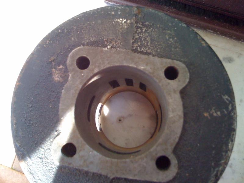

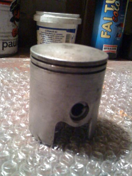

Il gt è nuovo,mai usato.Ha ruggine perchè conservato male in un luogo forse umido.Anche la testa è nuova.Per questo volevo riutilizzarlo.Inoltre ho trovato un pistone usato D57.Quindi mi chiedo se lucidandolo e mettendo il pistone nuovo o usato D57 non avrò problemi.O se mi conviene a questo punto farlo rettificare e prendere un D57,4.Il gt è nuovo,quindi lucidandolo dovrei togliere la ruggine e quindi optare per un pistone D57,senza fare rettifica...giusto? -

Pure io ho pensato ad un Dr....anche se non è marcato dr.Ma con una lucidatura viene nuovo o devo far rettificare?in quanto ho trovato un pistone D57 usato a 25 euro.Quindi a questo punto mi converrebbe...ma se devo far anche rettificare e prendere quindi un 57,4,forse non mi conviene.Anche se c'è da considerare che questo è un dr vecchio...e leggendo una volta un post....i vecchi dr erano migliori:roll:.Ma il pistone nuovo dove lo trovo? -

Salve,quando ho acquistato la special da restaurare il vecchio proprietario mi ha regalato anche un gt nuovo,anche se con ruggine.Pertanto il gt non ha marca,tranne per una sigla sulla testata 125-90.Ovviamente è un corsa lunga,quindi volevo chiedervi che tipo è?se è ancora buono?se con la lucidatura la ruggine va via e se conviene quindi riutilizzarlo.Infatti manca il pistone,che peraltro non riesco a trovare dalle parti mie:roll: Per l'albero motore e la campana sto cercando nell'usato.Proprio oggi ho trovato una 27/69 a denti elicoidali...cosa molto strana...infatti c'è gente che vende i ricambi ma che non ha idea del tipo.Comunque per la campana da abbinare stavo pensando all'originale et3 o ad una denti dritti,che secondo il mio meccanico è migliore,cioè la vespa va meglio.Queste sono le foto del gt. -

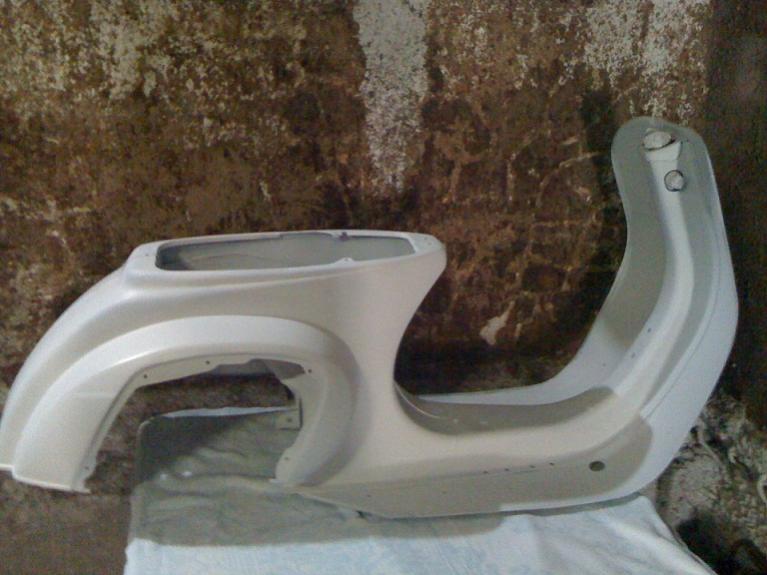

Aggiornamento:finalmente ho sabbiato la vespa (l'ho fatta fare ad un amico) e dato il fondo.Unica cosa è che la pistola non spruzzava bene,a causa del compressore (non riuscivo a regolare la pressione che era troppo forte) e sono uscite molte scolature.Adesso ho iniziato la fase stuccatura.Quindi vi chiedo se devo grattare lo stucco a secco o a bagnato.Io avevo intenzione di usare carta P300 e lisciare il fondo con P500.Poi infine dare un altra mano di fondo,che sicuramente in vari punti verrà via.per la ruggine,spero di aver risolto dopo la sabbiatura:lol: ecco le foto dei lavori
Grazie per i consigli...quindi come ribbatto????ho capito quale strumento serve...è a forma di semiluna...devo cercare di procurarmelo,io lo avevo visto anche in plastica..devo vedere quanto costa:lol:Perchè comunque vorrei raddrizzare per bene lo scudo.Per la svernicitaura avevo pensato a qualcosa di più soft....portando a ferro solo le zone danneggiate.Quanta vernice e fondo serve??come faccio a riprodurre il colore originale del fondo???Altra domanda...senza aprire il motore come posso verificare il tipo di campana???se è originale o meno..
