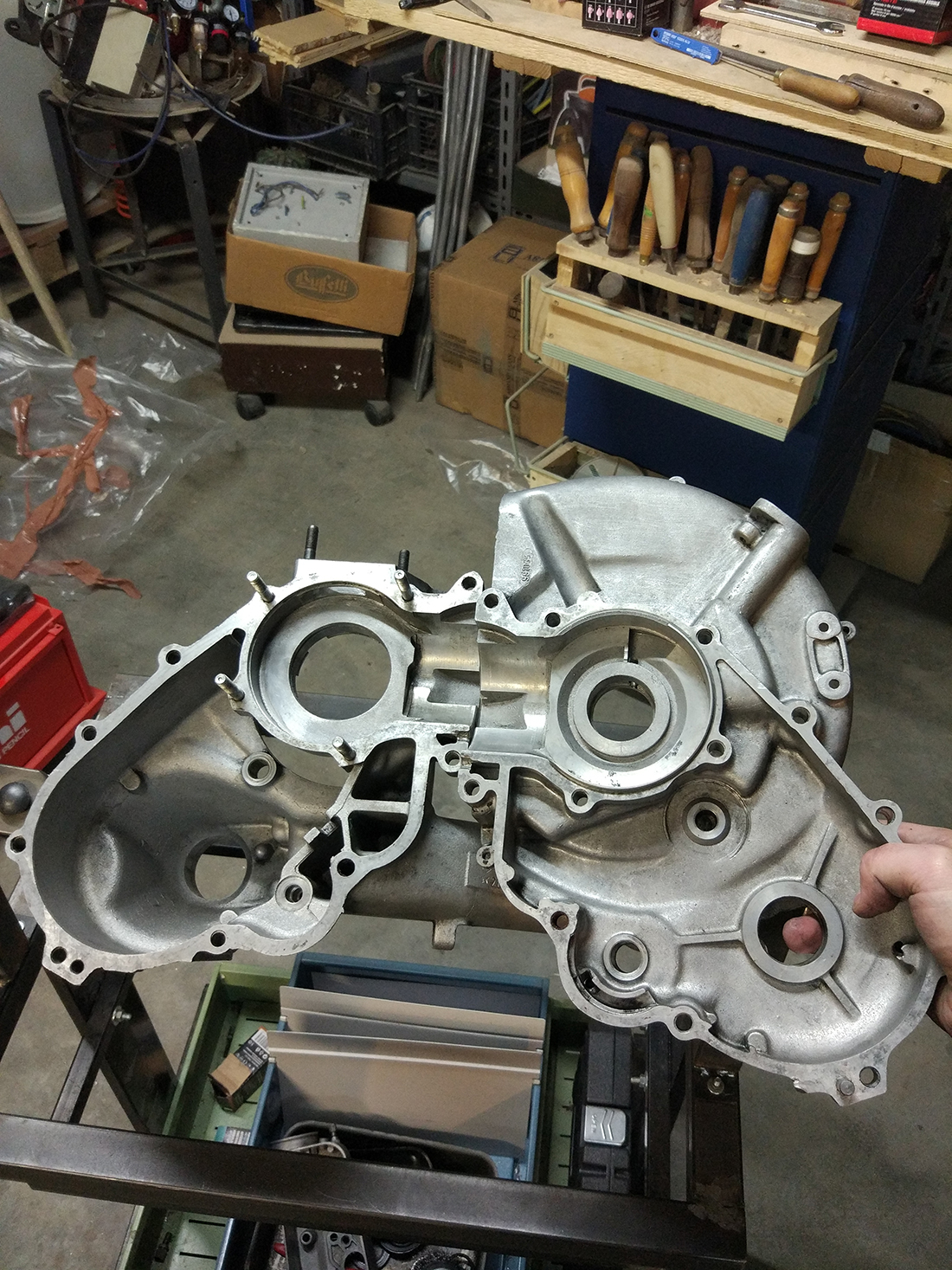

Ragazzi confermo! Osservando meglio e confrontando i due carter, esternamente si nota chiaramente il bicchierino inserito nella sua sede nei carter VNX1M e il tappo ad espansione nei carter VNL3M. Detto questo, confermo che il seguente alberino della primaria monta perfettamente sui carter VNL3M (Px Prima Serie) e utilizza il cuscinetto da 42mm. Grazie mille a tutti. -

No non credo (purtroppo non so nemmeno come sia fatto), ho acquistato i due carter VNL3M e la sede dell'alberino lato volano è così com'è (allego foto). Aprendo il VNX1M ho notato il bicchierino e ho provato a cercare il suo equivalente per i carter VNL3M senza successo. -

Grazie mille @Marben per la precisione delle informazioni. Consultandomi con altre persone, mi hanno rassicurato sulla compatibilità dell'alberino acquistabile su SIP: disponibile in due varianti di prezzo. Avendolo già acquistato, provvederò anche io a darvi conferma. Purtroppo nel mio caso, ho scoperto troppo tardi di avere una Vespa PX 1980 con un motore VNX1M, sbagliato perchè della PX con accensione elettronica. La triste scoperta è avvenuta venerdì, dopo aver aquistato già i ricambi necessari per VNL3M e dopo aver tirato giù il motore dalla Vespa. A questo punto, avendo comprato e lavorato i carter VNL3M, il piano è adattargli il cambio e accensione elettronica (derivanti dal motore VNX1M). Sulla base delle informazioni ricevute da @Marben, la mia domanda è: dove posso reperire il tappo ad espansione da inserire nei carter VNL3M? -
