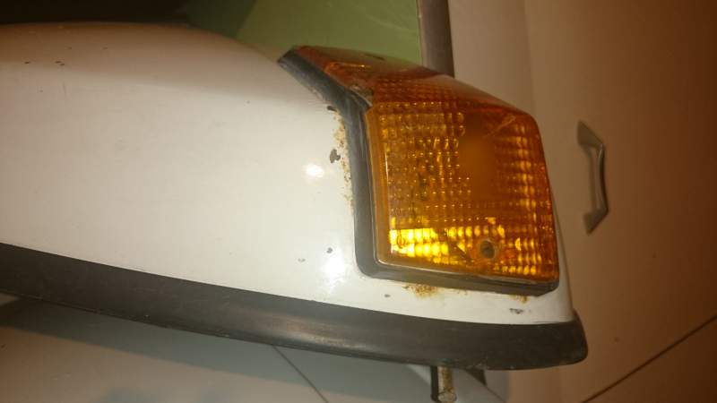

  11. Salve a tutti, sono un neo possessore di un PX 125 questo è il mio primo post... Riaproo questo post perchè ho lo stesso problema di giov91, quando uso la vespa poi mi ritrovo molte perdite dal tappo che secondo me non chiude bene, è decentrato rispetto al foro del serbatoio...vi allego qualche foto per farvi capire meglio. Voi come avete risolto? grazie a tutti per il supporto
