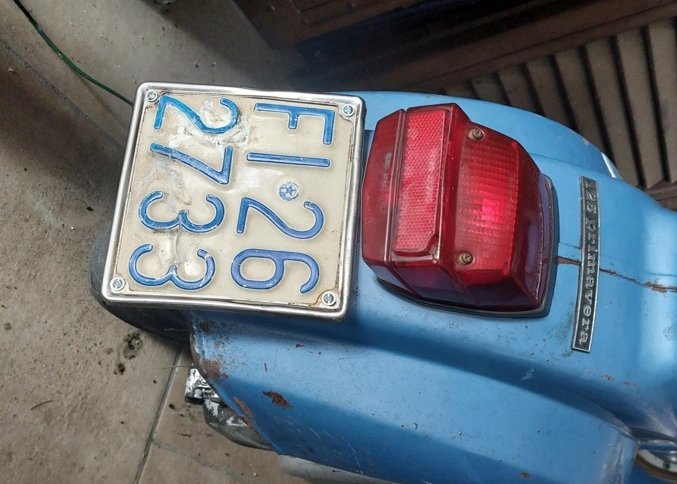

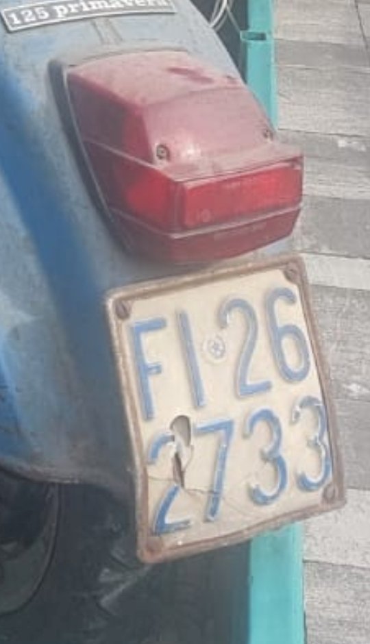

Piccoli passi avanti per accompagnare la Primavera alla revisione: Targa restaurata (in maniera sempre conservativa 😁), specchietto nuovo, cornice faro (mancava), sportellino miracolosamente trovato a Vicenza dello stesso colore e praticamente nello stesso stato di conservazione, marmitta nuova. Presto si procede alle gomme nuove con pulitura dei cerchi

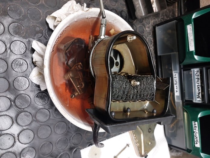

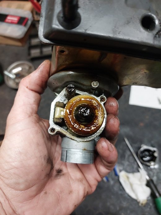

Intanto, appurato che si tratta di una terza serie, chiederei, se possibile di modificare il titolo, grazie. Poi ho smontato il carburatore nel quale ho trovato praticamente della marmellata 😆 Ora è tutto affogato nella benzina per almeno 24 ore. Smontato e lavato anche il serbatoio, la miscela sembra uscire regolarmente dal tubo

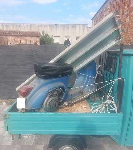

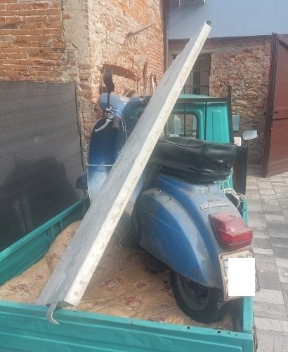

Buonasera a tutti, torno a scrivere dopo diversi anni dal restauro della 50 special perché oggi è arrivata a casa mia da casa di un parente questa 125 primavera che vorrei intanto rimettere in moto. Da qualche parte dovrebbe spuntare fuori anche il libretto comunque è sua da circa 25 anni e diventerà mia con diritto di utilizzo se gliela rimetto in forma e direi di poterci stare 😁 So poco di questo modello, credo sia una seconda serie. Aveva il motore bloccato e si è sbloccato con del wd 40 ed ora gira molto fluido. Non arriva corrente alla candela e la prima domanda è: in questa vespa la corrente arriva dalla chiave o come nella special passo direttamente a controllare puntine, condensatore e statore? Smonterò e controllerò anche il carburatore e proverò comunque a metterla in moto prima di aprire il motore per il restauro. Se avete informazioni o link dove trovare tutte le caratteristiche tecniche di questo modello sono ben accette! 😉
