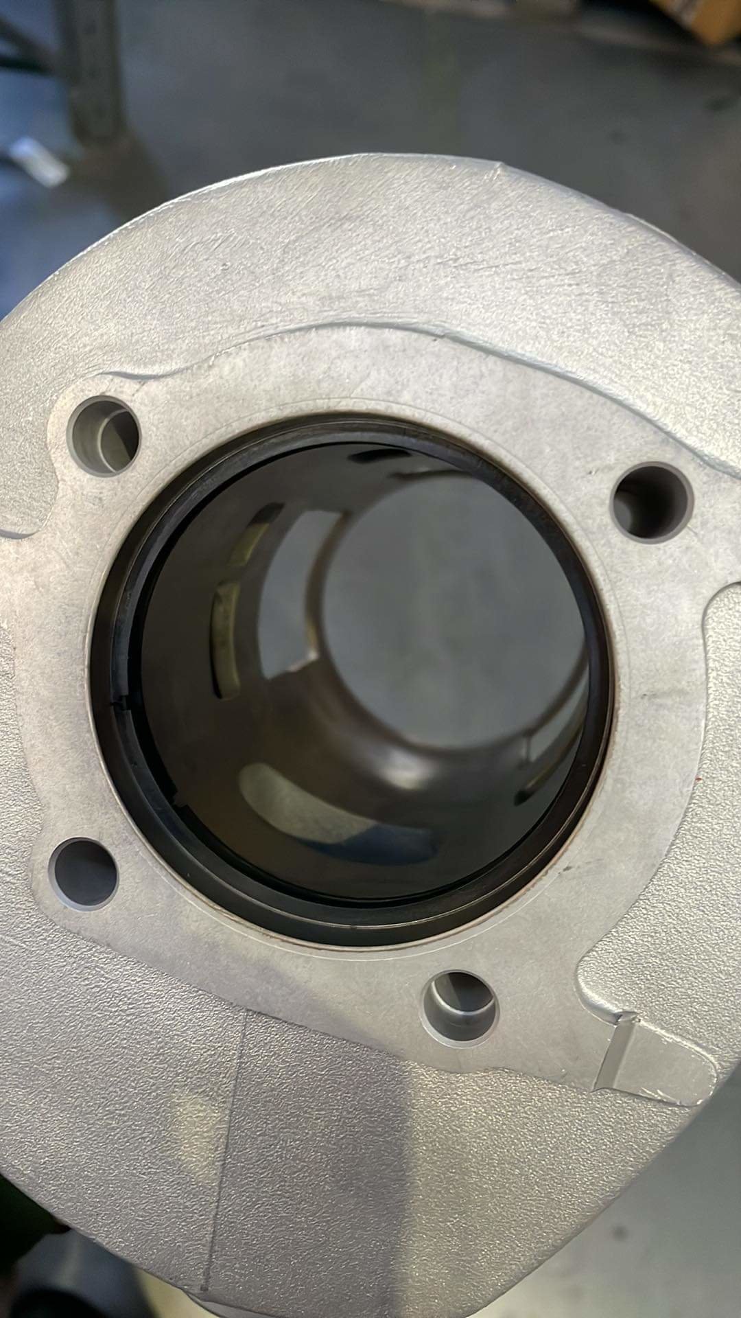

Buonasera a tutti, Nuntio vobis che ho acquistato il gruppo termico, versione 2016, con scarico classico, senza flangia. A breve spero di prendere una coppia di carter e la frizione o il carburatore (molto probabilmente un SI 26/26 ER). Saluti P.S. Appena arriva il cilindro allego le foto.

Buongiorno, Come avete avuto modo di vedere nelle altre mie discussioni, oltre al progetto di un futuro 221, sto preparando i componenti per un 200 in C60 con cilindro della Cosa in alluminio da chiudere per l'estate. Questo lasso di tempo è giustificato dal fatto che la Vespa è stata restaurata questa estate compreso il motore, completamente originale che aveva 15000 km reali. Nel frattempo però, per ingannare l'attesa, vorrei ottimizzare già così che è ancora in C57 il gruppo termico originale. Premetto che data la relativa freschezza del gt, non intendo alzare alcuna luce col dremel, bensì al massimo giocherò con gli spessori. Per l'appunto, stavo pensando di spostare lo statore tra A e IT (detona leggermente), montare il filtro coi fori Piaggio e marmitta nuova (Rms o Piaggio, ho anche la Polini, ma vorrei far riposare le mie orecchie). Inoltre, onde evitare ulteriori e più gravi detonazioni dovute ad una banda di squish troppo larga della testa USA originale, al posto di spianare la testa originale, starei pensando di acquistare una MMW ricalcolata per cilindro originale che riporti lo squish a 2mm circa (senza alzare lo scarico). Che ne pensate? Saluti

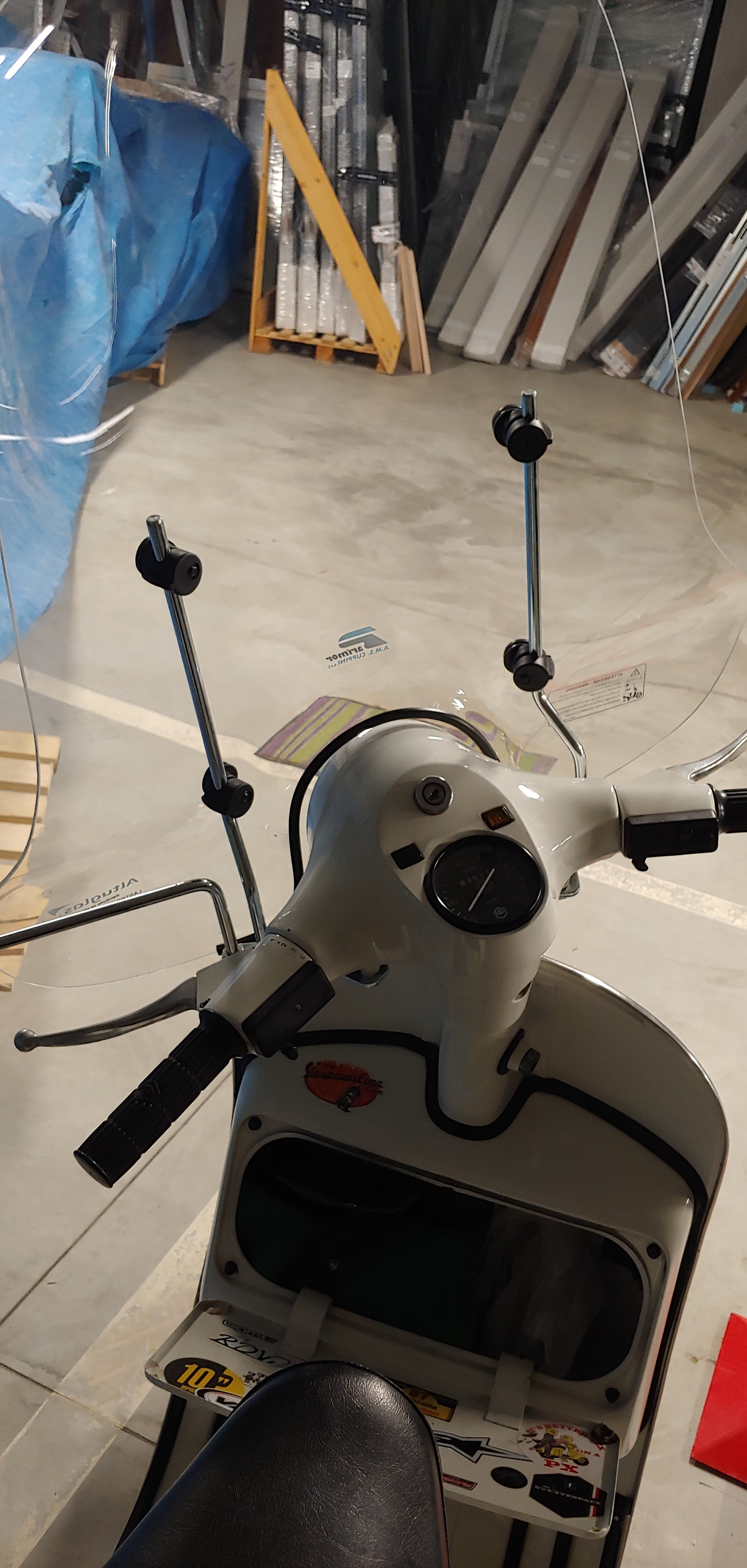

Buonasera a tutti, Grazie mille dell'aiuto di tutti. Finalmente son riuscito a montarlo come si deve o dovrebbe ahahahah. Ecco le foto. Saluti -

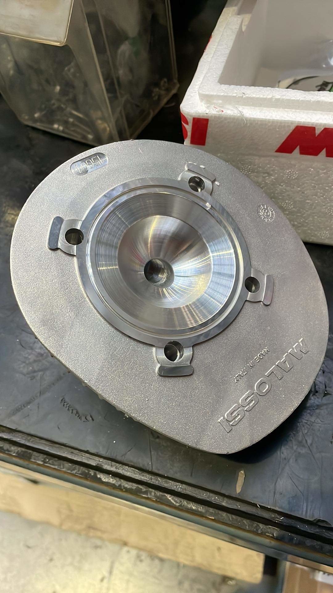

Buongiorno a tutti, Vorrei rendervi partecipi di questo mio possibile progetto che probabilmente si concretizzerà nel 2023 chiedendovi la vostra esperienza diretta in merito. Come qualcuno di voi sa, ho una PX200E Arcobaleno del 1983. È uno di quei 200 un po' troppo pacioni, cioè belli coppiosi, ma che in quarta si siedono e arrivano a sfiorare i 95 kmh con vento a favore, ahahah. Posto che in ogni caso misurerò le fasi del mio motore confrontandolo con quelle del PX200E 1982 di un mio amico che al contrario è bello reattivo, per quest'anno, come ho già specificato in una precedente discussione, mi avventurerò in un'altra interessante prova montando in C60 il cilindro Gilardoni in lega della Cosa. Dato che però sto vedendo i prezzi dei cilindri Malossi sport 210 abbastanza accattivanti, vorrei magari lanciarmi nell'acquisto di questo o di un altro kit 210 o 221 (ho già l'albero Mazzucchelli in C60 per il Gilardoni) per poi effettuare magari l'anno prossimo un eventuale upgrade. Pertanto, dopo questa mia introduzione, sono qui a chiedervi innanzitutto quali sono le differenze in termini di fasi o altro tra il Malossi sport 210 2016 e il nuovo modello con scarico flangiato. E poi vorrei invece un'altra campana, ossia perché si potrebbe preferire montare il Polini 210/221. Ah, dimenticavo, probabilmente prenderò una coppia di altri carter da lavorare per fare i lavori a tutto tondo. Inoltre, che frizione e che rapporti? Come marmitta ho già la Polini original. Scusate la lunghezza, cari saluti. P.S. Per motivi di temperature o di comportamento su strada consigliate il 210 o il 221? Considerando che a me interessa tanta coppia in basso.

Grazie Farob, Allora le sistemo in modo tale che le due costole di rinforzo si guardino a vicenda. Saluti -

Ciao Gigi, se montassi le staffe sotto il manubrio verso l'interno invece che verso l'esterno? -
