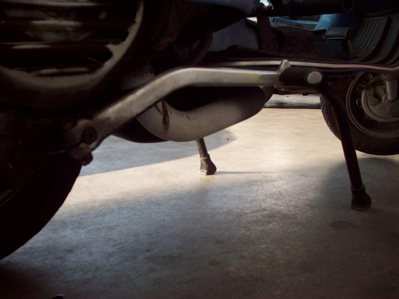

  25. Riapro la discussione perché è da poco che li ho montati anch'io, allego foto.....solo che i poggiapiedi vibrano non poco. Cioè non sono rumorosi ma se ci si poggiano i piedi è abbastanza fastidioso. Dite di mettere dei gommini al fissaggio sulla pedane? Dite che potrebbe attutire? Grazie a tutti
