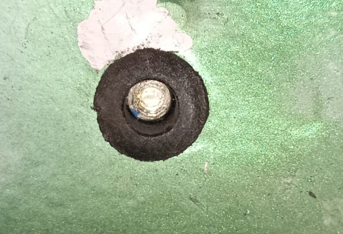

  1. Dopo aver smontato il serbatoio e controllato lo spinotto ho visto che il problema non era lì, per cui gira che ti rigira ho scoperto che era proprio il famigerato "pirolo", proprio quello che va ad innestarsi! Infatti io credevo fosse saldato ma in realtà si può sfilare dalla sua sede, e ho visto che la guaina era tutta mangiata... per cui ho dato un giro di nastro isolante e ho risolto il problema; diciamo che è una soluzione un po' precaria per cui vorrei fare un lavoretto definitivo... Ad ogni modo sono felice di aver risolto finalmente l'arcano!

  6. Ma se il corto si verifica quando spingo il "pirolo" fino in fondo, mi viene da dire che il problema sia là... No? Con il cofano smontato, premendo il deviatore il fanale resta acceso Domanda da profano: lo spinotto serve solo a fermare il "pirolo" o anche a dargli corrente? A vederlo da fuori sembra integro, per quello che posso capire
  7. Ma per spinotto intendi il foro dove va a inserirsi il "pirolo", giusto? Cosa dovrei controllare nello specifico? Immagino che per raggiungerlo debba smontare il serbatoio...
