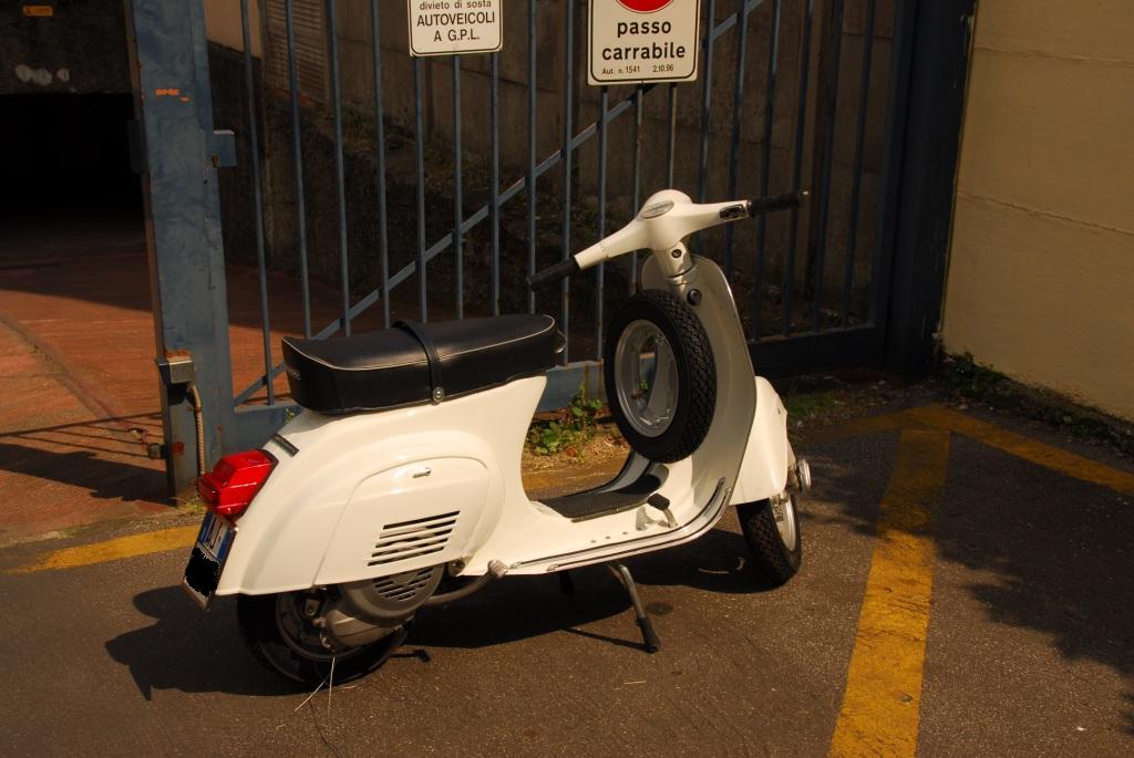

  8. Ciao a tutti, vorrei sottoporvi un piccolo problema avuto con la mia Primavera appena risistemata (tutto in proprio e alla prima esperienza) dopo un giro di circa una 40ina di km a fine luglio con la vespa che aveva girato bene (almeno a me così sembra a parte un po' di vibrazioni eccessive) ho iniziato ad avvertire che il minimo (prima piuttosto alto) tendeva a calare e la vespa a rispondere con ritardo all'acceletatore nelle partenze dai semafori. dopo un po' mi si è spenta e ho fatto parecchia fatica ad accenderla (non avevo con me la chiave per la candela!), dopo una ventina di minuti è partita e sono rientrato a casa senza altri problemi evidenti. Considerando che ho cambiato quasi tutto, dal pistone alla marmitta comprese le puntine e ho rifatto i collegamenti elettrici dello statore e la candela (NGK B6hs) era di fatto nuova (60-70km), mi chiedo a cosa possa essere dovuto, se ad un problema di carburazione, alla regolazione delle puntine a candela non corretta o altro ancora. la candela, una volta tolta appariva decisamente nera. il carburatore sembra quasi nuovo e pulito ma non ho regolato le viti rispetto a prima del restauro. Grazie mille per i preziosi aiuti, allego alcune foto (non venute troppo bene) di prima e dopo.

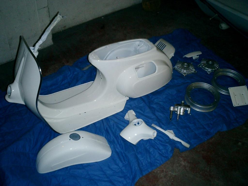

    Grazie mille a tutti per gli auguri! A breve vi posto foto del restauro (il primo, e completato, tutto in proprio tranne verniciatura) della mia Primavera, che già circola e gode! Il Mangia

  15. Ciao a tutt! Il mio restauro del primavera procede, sabato non stop 15:00-01:00, motore quasi richiuso, strisce pedana rimesse, impianto elettrico e nuove guaine inserite... Ora ho un dubbio: per fissare il dado del piantone dello sterzo (tolto con martello e cacciavite) esiste un metodo sicuro o devo procurarmi la ciave apposita (dove la trovo?). mi farebbe comodo un conforto in quanto mi sembra una parte piuttosto delicata e vorrei fissarlo in modo sicuro. Grazie mille, Il Mangi
