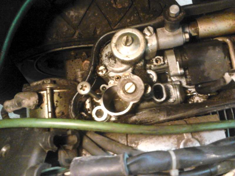

Ho cominciato a pulire il motore, e per inciso era molto sporco, mi son detto"chissà com'è il carburatore" e l'ho aperto, si presenta in quello stato, sporchissimo di polverina nera, sembra che un filtro aria a cartuccia(quello attuale è nuovo) si sia sbriciolato, speriamo non abbia fatto danni, intanto ho smontato tutto o quasi e pulisco. La Vespa Cosa (così è scritto sul libretto) ha 21 anni e 32 mila km circa, è il caso che sostituisco altre parti all'interno del carburo( spillo, galleggiante ecc) premetto che girava perfettamente, partiva subito, niente buchi di carburazione, ma non so su strada in tragitto lunghi come andava, l'ho appena presa e ho fatto solo un giretto in cortile.
