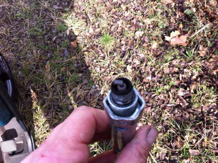

Questa èla prova candela con tirata e subito spenta Come vi sembra
Benvenuto, si dai faccela vedere.
