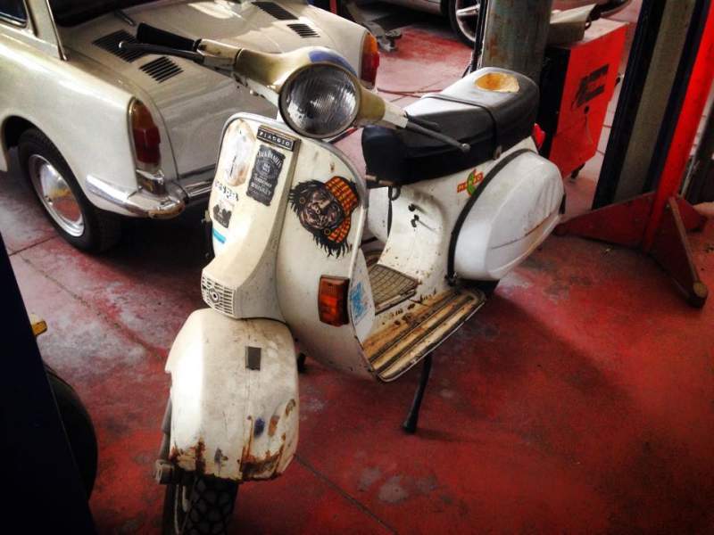

    Diciamo che per 500 euro ho fatto la cortesia di svuotare il garage alla signora!

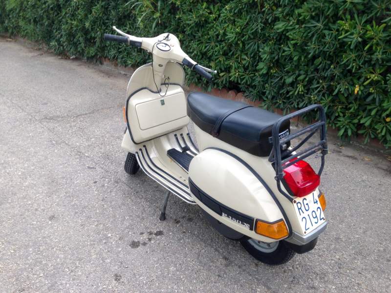

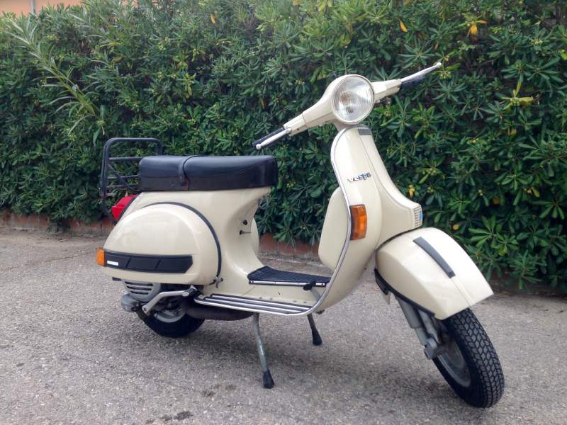

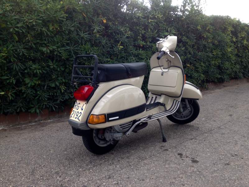

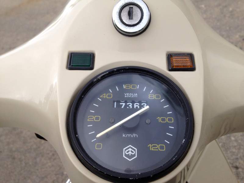

  13. Ciao a tutti, vi presento il mio Vespone P150X del 1981; l'ho trovato sepolto sotto scatoloni da 20 anni, nel garage di un mio cliente! La Vespa è totalmente originale e conservata, mai riverniciato un pezzo, 17mila km, uniproprietario con targhe, libretto a fogli e foglio complementare originali; ci sono perfino gli attrezzi originali nella bustina nera! Allego le foto...
