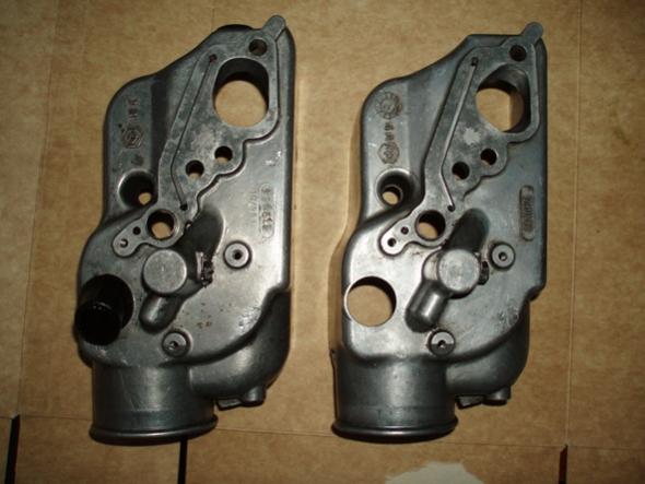

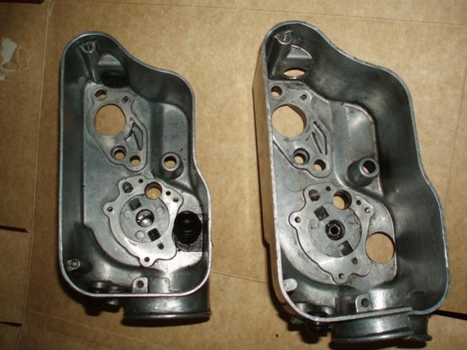

  11. grazie wyatt, i codici delle due scatole carburatore sono diverse e quella con il girante non piatto è 990812, da google sembrerebbe essere quella di un T5. certo che qui in Ecuador il T5 piaggio non è mai arrivato, ma c è la sua copia LML, quindi ci hai preso in pieno sulla relazione con i carburatori spaco. Strano che anche dopo la fine dell' accordo per produrre vespe piaggio per il mercato sudamericano (fino al 98 mi sembra) la LML abbia continuato ad usare scatole carburatore marcate piaggio. ciao!

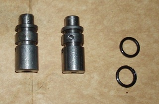

  12. è colpa della foto, sono uguali....non mi dispiacerebbe tenerla da parte quella rotta, potrei farla saldare. gli oring che ho preso in realtà sono giusti, adesso che posso confrontarli con quelli del cilindretto nuovo. mi sembrano un po più alti di quelli che avevo sul cilindretto vecchio che avevo invece preso da un kit di guarnizioni non originali. Hai idea del perché il girante sia così usurato/diverso? ciao!
  13. ciao di nuovo ( e auguri in ritardo) missione con esito favorevole dal meccanico "Tito" che mi ha rifilato per 7 dollari(5 euri e rotti) una scatola carburatore con mix rotta nella parte della presa d' aria. è una versione della scatola "4A", mentre la mia è una "3B", quindi credo un po' più vecchia (ce l' aveva in un cassone pieno di pezzi, chissà di che vespa era). la differenza più evidente è il buco sotto il carburatore che da alla valvola: perfettamente rotondo (nella parte a contatto col carburatore) nella 4A, un po' allargato nella mia 3B, e sagomati diversamente sotto. nella seconda foto si vede la rottura della scatola, non che mi serva ma magari è riparabile. veniamo al coperchio miscelatore: Quello recuperato oggi è marchiato SPICA e c' è il logo piaggio, versione 1B, il mio ha un logo mai visto, sembrano una E e una V sovrapposte, ed è più squadrato rispetto allo spica. Per fortuna il cilindretto interno è del tipo a due oring, sono identici infine il girante che ho trovato nella scatola carburatore recuperata oggi (a sx), al confronto con il mio e questa proprio non me la spiego, il girante non è piatto come il mio...ma non riesco a credere che sia usurato in quel modo..a parte che se fosse usura dovrebbe essere omogenea su tutta la superficie e poi dovrebbe aver percorso miliardi di km...il mio ha almeno 100mila km ed è perfetto. che sia una lavorazione differente? domani rimonto il tutto. ho recuperato due oring leggermente più panciuti (sembrano quelli che sip vende come prima maggiorazione) da un negozio che vende solo oring (a cercar bene a Quito si trovano negozi ultra specializzati). credo che userò la tecnica dei cuscinetti...cilindretto in freezer e scaldatina alla sede nella scatola. così il cilindretto dovrebbe avere un po' più di libertà di movimento e magari faccio meno fatica a centrare il buco quando avvito il fermo sulla scatola. ciao!

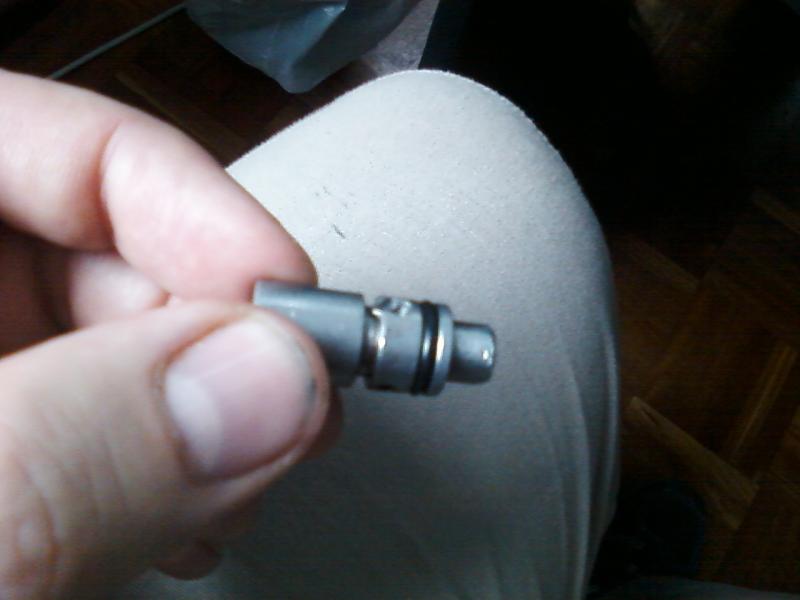

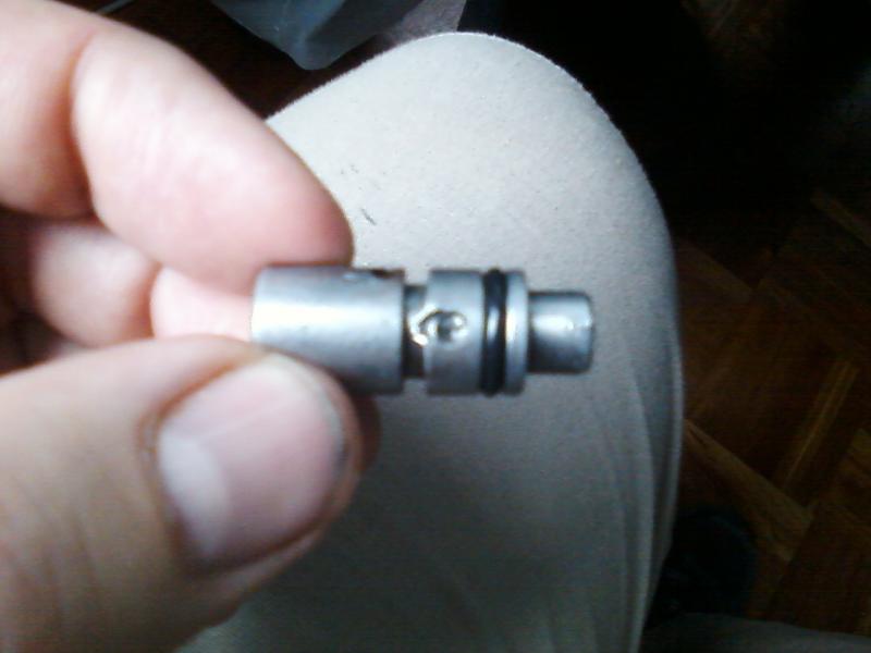

  20. mi sa che ho trovato il problema (scusate la bassa qualitá delle foto e l' unghia da meccanico) questa volta, dopo aver dovuto sistemare un bel po' di danni fatti da pseudo-meccanici in passato, la ca@@ata l' ho fatto io, riavvitando la vite di fermo del cilindretto senza centrare il buco e di fatto deformandolo. Ho due alternative: girare qualche meccanico sperando di trovare un ricambio in buone condizioni (difficile) o usare un bicomponente modellabile cercando di ricostruire la forma. Qui in Ecuador arrivano un bel po' di prodotti dagli USA di ottima qualitá...ho un bicomponente epossidico con polvere d' acciaio che resiste ad alte temperature, l' ho anche provato per chiudere un minuscolo buco sulla marmitta ed é ancora lí.

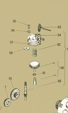

  21. ciao ho smontato la scatola carburatore e mi serve una conferma. di orings in quella zona avevo cambiato sicuramente i due sul cilindretto (ho uno dell' ultimo tipo con due orings appunto, sugli esplosi dei primi px invece ho visto che ce ne è uno solo) questo per intenderci sull' alberino invece non ci dovrebbero essere orings. pero ho il forte dubbio che sì vada messo un oring nella sede del suddetto alberino nel carter. mi sembra di vedere una scanalatura abbastanza vicina alla superficie del carter nel buco dove passa l' alberino. purtroppo è una posizione infame per controllare bene e fare foto, spero di essermi spiegato. se qualcuno ha un carter con mix smontato alla mano può dargli un occhio? grazieeeeeee
  22. non ho fatto in tempo a dedicarmi alla meccanica pratica ma spulciando un po' nel forum ho ritrovato questo vecchio post che è una vera bibbia del miscelatore! http://www.vesparesources.com/officina-largeframe/5318-come-si-regola-controlla-il-miscelatore-dei-nuovi-px.html
  23. cercando di ricordare meglio....forse ci sono solo 2 oring su cilindretto e nessuno sull' alberino
  24. che velocità, grazie! ammetto che il funzionamento del miscelatore non l' ho mai capito completamente! l' olio dovrebbe però andare verso il carburatore scorrendo nella scatola carburatore giusto? se finisce nel carter può esser colpa di qualche oring? purtroppo ho perso le foto di quando ho cambiato gli o ring di quella zona ma mi sembra di averne cambiati 3: 1 sull' alberino (numero 60 nell' esploso) e due su un cilindretto (quello sotto il numero 61) (o al contrario 2 sull' alberino ed uno sul cilindretto, non ricordo). questi sono gli oring che impediscono all' olio di scendere verso la frizione, giusto? se sono solo questi non sarebbe un lavoraccio controllarli e cambiarli..speriamo! ciao e grazie
