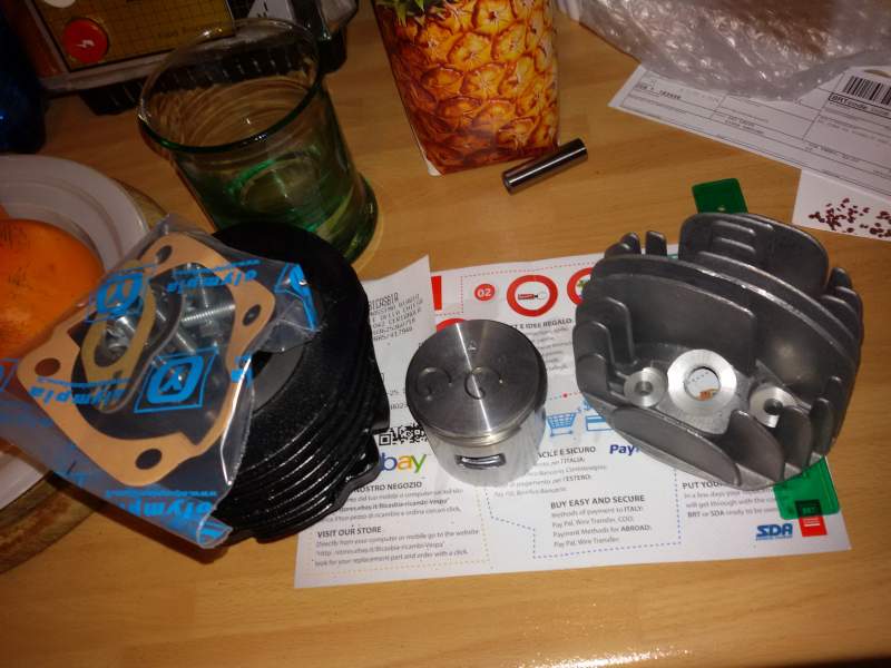

  2. Queste sono le foto, scarico visto dall'esterno e dall'interno. La canna del cilindro dicevo che era chiusa, ho già fatto delle prove di montaggio ungendo, ma sono andato cauto perché non vorrei spaccare le fasce, comunque sembra più "faticoso" di montare un cilindro con lo spazio per tenere le fasce un po' più chiuse..
  3. In effetti è un po' troppo "vivo" lo spigolo sullo scarico, lo ammorbidirò con la lima a mano, non mi fido a usare il dremel Piccolo dubbio: la canna del cilindro che finisce dentro al carter è chiusa, non ho spazio come sul Dr per stringere e far entrare le fasce, non vorrei si spaccassero durante il montaggio! Suggerimenti da darmi?
  4. È arrivato! a breve montaggio! Ho ordinato i getti dall'82 all'86: possono bastare?
  5. Perfect! Appena arriva lo monto e vi farò sapere!
  6. Per il momento pensavo di fare il rodaggio con la carburazione un pelo grassa, poi una volta finito affinerò. Per la candela: B8HS o rimango con la B7HS?
  7. Mi sono deciso: 85 Olympia! Alla fine preferisco affidabilità a prestazioni; come getti parto da un 86 a scendere? Credo che il getto max 80 che monto ora (anche se sul 75 dava quel filino carburazione grassa) lo renda magro..
