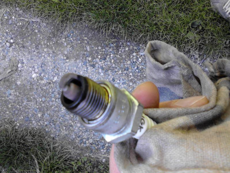

  2. Ho provato con un 108 e dopo una bella sparata tirando le marce la candela mi sembra ancora chiara..proverò con un 110.. cmq il motore al minimo mi sembra scoppietti di più..sembrava più regolare col 106..secondo voi come mai? ..vi terrò cmq informati per cosa succederà col 110..grazie di nuovo per i consigli,..eccovi la foto della candela..che ne pensate
